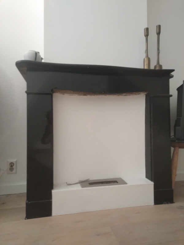

Beste lezers,
Ik wil graag een sierschouw van composiet verwijderen. Ik heb de sierschouw laten controleren door een aannemer, het is geen onderdeel van de dichtgemetselde schouw die eronder zit, maar er later tegenaan gemonteerd. Omdat er verder geen zorg is voor de constructie wil ik proberen de klus eerst zelf te doen, voordat ik het eventueel uitbesteed, regio Utrecht is nogal lastig om een betrouwbare vakman te vinden die niet de hoofdprijs vraagt.
Mijn vraag, ik zat te denken aan een boor met beitelhamer om zo in kleinere stukjes de schouw te verwijderen. Is dit aan te raden? Heeft iemand hier ervaring mee?

Moet het heel blijven?
Zo nee, grote hamer en er gewoon op meppen. Wel even wat kleden of stucloper neerleggen op de grond.
Als je voorzichtig gaat lopen pielen duurt het als het tegenzit weken voor het eraf is.

Schroevendraaier of beitel tussen de spleet hameren en plaat loswrikken, als dat niet gaat een breekijzer tussen zetten.
Draag een mondkapje fpp3, composietstof is geen fijn spul voor de longetjes
