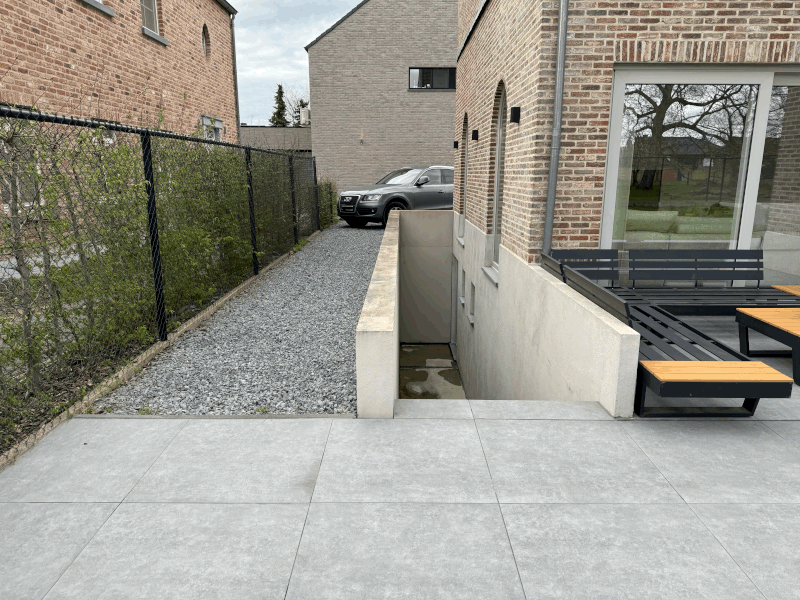

Goedenavond,
Deze zomer zullen we een kind in huis hebben die kan lopen en ik maak me wat zorgen over de buitentrap naar de kelder. Al enkele offertes opgevraagd voor een hekwerk inclusief poortjes maar die prijzen zijn helaas niet haalbaar op dit moment.
Afbeeldingslocatie: https://tweakers.net/i/7jwDeD8ZyItF0n1jZuushwIIPsk=/800x/filters:gifsicle():strip_exif()/f/image/xTwEIBSBKXr21B6EBdXFvBAK.gif?f=fotoalbum_large
Momenteel neig ik naar het plaatsen van hoge plantenbakken tussen het muurtje en de lounge en plantenbakken met wieltjes (met rem) voor de trap en kiezels zodat doorgang wel nog mogelijk.
Hebben jullie mogelijks nog betere ideeën? Terrasschermen/privacyschermen...?

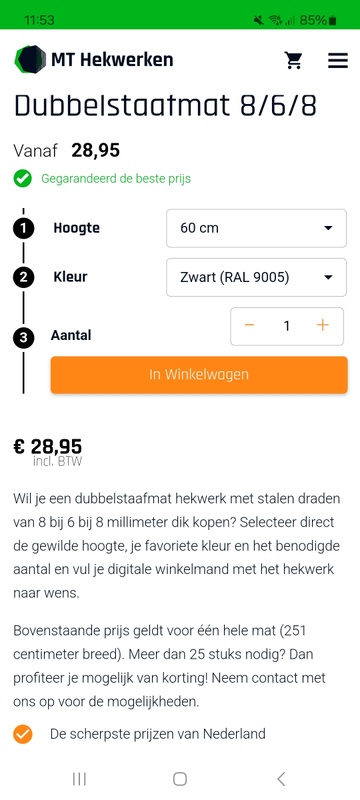

Waarom aan één zijde plantenbakken plaatsen, en aan de andere, drie keer zo lange zijde niet? Daar loopt die koter toch ook zo heen?
Ik zou eens kijken naar een dubbelstaafmat hek van 60 cm hoog. Plaats die in voetplaten op de muur. Poort erbij, voor < 1.000 euro klaar. Al is dat voor een traphekje natuurlijk best prijzig :+

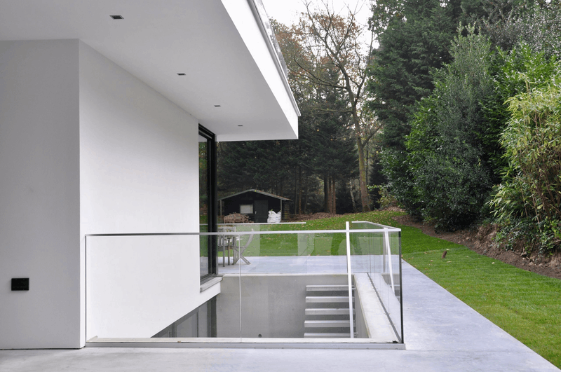

Daar moet rondom gewoon een glazen balustrade op.
Glas omdat dit het design het minst aantast, en het is slecht beklimbaar.
Zorg hierbij ervoor dat dit glas zo aan de buitenkant op de muur staat, dat ze niet op de muur kunnen staan en dan over het glas heen kunnen klimmen.

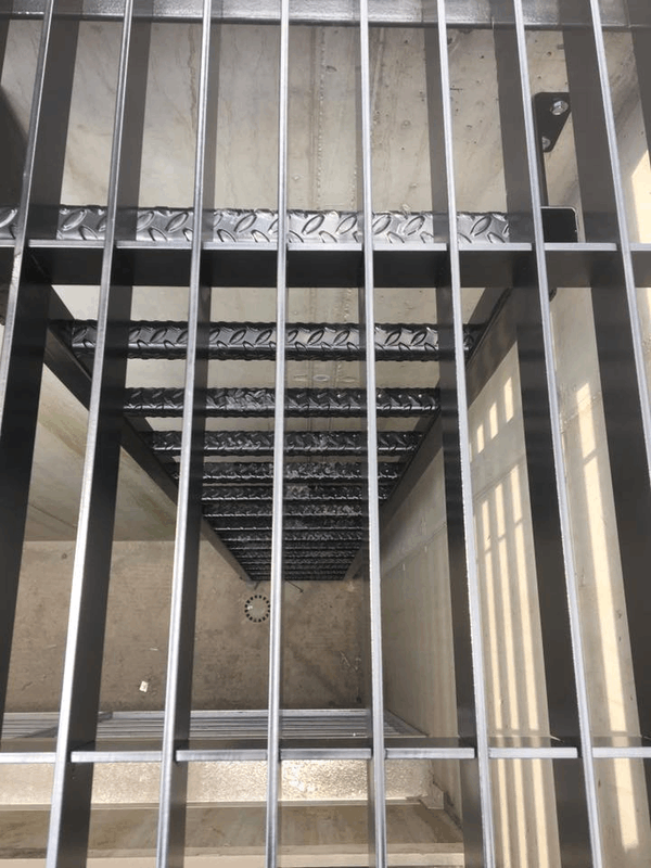

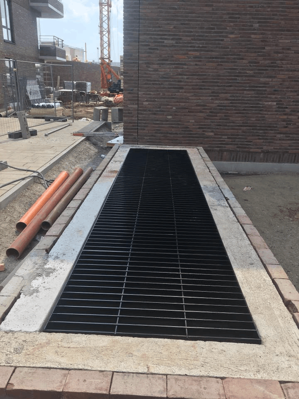

Zelf heb ik een rooster laten lassen via via voor over mijn vijver (dat is ook zo'n ding waar iedereen een mening heeft als je kinderen krijgt....)
Dit was maar een paar honderd euro.
Dit zijn losse delen van even meer dan een meter breedte, en iets meer dan een meter overspanning.
De roosters hebben 4 "lippen" waarop ze op de natuurstenen rand liggen.

FRANQ schreef op dinsdag 2 april 2024 @ 08:22:
Die muurtjes zijn laag, erg laag.
(mogelijk zelfs te laag voor het bouwbesluit)
Als ik wat inzoom op de auto meen ik een witte plaat te zien.
Dan is het waarschijnlijker dat de Belgische of Duitse regels gelden.

Dit effect op de betonrand met een (glazen) deur aan de ingang van de trap.

Coach4All schreef op dinsdag 2 april 2024 @ 10:07:
Aan de bouwstijl te zien zou je zeggen België.
In NL is een hekwerk verplicht als je meer dan 1,0m kunt vallen. In NL zou hier in deze situatie dus sowieso een hekwerk moeten komen.

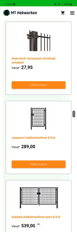

Ik zou zeggen dubbelstaafhekwerk.
60 cm hoog delen zijn 2,5 meter lang.
Aantal poten erbij die kunnen zo vast boren op die rand.
Dan is het hele spul dik een meter hoog.
Dan aan de trapzijde een hekje van hetzelfde spul.
Kun je mooie poortjes en al bij krijgen.
Dat hoeft echt geen duizenden euro's te kosten.
Spul is gegalvaniseerd en gepoedercoat hoef je nooit meer wat aan te doen.
Ik heb dat spul achter bij het water voor de zwemdiploma loze kinderen.
Afbeeldingslocatie: https://tweakers.net/i/bRgOgie1naDohg2R42i0dKABkfw=/x800/filters:strip_icc():strip_exif()/f/image/q1059OxKrknZ9NvGY62BI8bO.jpg?f=fotoalbum_large
Snelle Google actie leverd de onderstaande prijzen op.
Vast nog wel meer aanbieders te vinden.
Afbeeldingslocatie: https://tweakers.net/i/5j0Jt4dRJvGU_kp0lOsgvnnwAsU=/x800/filters:strip_icc():strip_exif()/f/image/efE6XNCKY2yvAvMAlA18RvA1.jpg?f=fotoalbum_large
Afbeeldingslocatie: https://tweakers.net/i/fISJ31Te8QOkQONbeIqKWx4HIfU=/x800/filters:strip_icc():strip_exif()/f/image/H3KFbDBaOoXgivvMmL3TGrs0.jpg?f=fotoalbum_large
