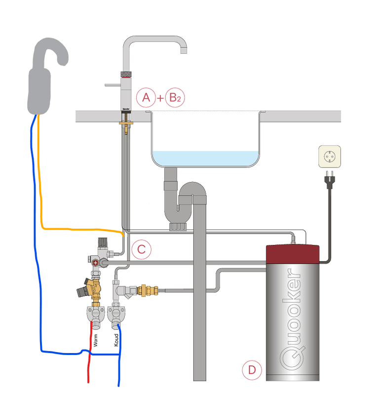

Beste Tweakers,
In onze nieuwbouwwoning ben ik van plan een keuken met Quooker Combi(+) te nemen. Enerzijds het gemak van kokend water, anderzijds om vrijwel geen wachttijd voor warm water te hebben.
De afstand van de (warmtepomp)boiler naar de keukenkraan zal van zolder naar beneden zo'n 8 meter zijn.
De combi+ functie zorgt dat warmwaterleiding ook blijft doorstromen ter preventie van legionella.
Voorbij de keuken komt nog een bijkeuken met spoelbak. De waterleidingen passeren de keukenkraan. De 8 meter van zolder naar keuken, komt nog zo'n 2 meter bij. De aannemer raadt een extra boiler aan.
Ik vroeg me nu af, is het niet mogelijk om het warmwaterdeel (dus voor de duidelijkheid, niet de kookfunctie!) ook aan te sluiten op de kraan in de bijkeuken?
Iemand een idee of dit verstandig is?
Zie onderstaand schematische weergave.
Afbeeldingslocatie: https://tweakers.net/i/2TOTLwCtCr8KkKsBaNm5AfKCRf0=/x800/filters:strip_exif()/f/image/XohldyCdLQ69aMlv500Ov4Tn.png?f=fotoalbum_large

Je kunt de warmwaterleiding aftappen voor de inlaatcombinatie van de Quooker. Je krijgt dan warm water van de warmtepompboiler. Warm water uit de Quooker splitsen kan niet.

De aannemer raadt i.v.m. wachttijd een close in boiler aan in de bijkeuken. In de keuken komt een Quooker. Vandaar mijn vraag of ik de Quooker als boiler kan inzetten voor de kraan in de keuken en die in de bijkeuken.
In het voorgaande bericht zie ik een t stuk die ik na het mengventiel kan plaatsen, daarmee lijkt me dit een reele optie. Wellicht zie ik nog steeds iets over het hoofd.

Quooker heeft deze techniek zo mooi mogelijk gemaakt, en op de site van quooker staan alle berekeningen van onkosten.
En dat valt allemaal best wel mee.
Mijn advies was altijd, als er beneden warm water is vanaf een ketel dan die gewoon gebruiken.
De combi+ is speciaal daarvoor ontworpen.
Zonder warm water zitten is fustrerend.,Het is globaal 15 liter , en met een gezin niet echt veel.
Spreek uit ervaring.
De topic starter heeft dit blijkbaar ook in een bijkeuken nodig.
Gewoon doen.
Alleen zal je dan met de leidingen iets anders moeten knutselen.
Advies, laat de aannemer wel de koudwater leiding naar de bijkeuken leggen, evt vanaf de keuken naar de bijkeuken een loze om dan daarop het warmwater van de quooker te splitsen.
In de keuken een 3/8 aansluiting op de loze , en in de bijkeuken een stopkraan.
Dan heb je 1 aansluiting nodig die ik in eerdere reactie aangegeven heb , en een 3/8 3/8 slang.
Ik ben niet thuis in regels wat wel of niet mag, maar voor wat ik weet is bovenstaand normaal te gebruiken.

In de keuken hebben een Grohe Red (namaak Quooker.. haha). Deze is enkel op de koud water leiding. Warm water krijgen we via het mengventiel.
Nu was mijn idee hetzelfde als jou. Naar de bijkeuken ligt een loze 15mm leiding. Ik wou een Y stuk tussen de warm-wateraansluiting van de Grohe zetten zodat ik in de bijkeuken de warmwaterleiding van de kraan op de loze leiding kan aansluiten en zo daar dus ook warm water heb (zonder CV/gas)
Ik heb een loze leiding van de keuken naar de berging laten opnemen door de aannemer en ga dit proberen. Mocht het niet lukken haal ik het t stuk er weer tussenuit. De woning wordt pas eind dit jaar of begin volgend jaar opgeleverd dus kan dan pas laten weten of het werkt :)

Misschien lees ik niet goed, maar je kan niet de kokendwater aansluiting verlengen.
De waterleiding (koud of warm) kan wel. Maar als de leiding eindigt in een bijkeuken, dan wel regelmatig de kranen door laten lopen ivm legionella.

Het gaat inderdaad ook niet om de kokendwaterleiding, maar om de warmwaterleiding. In theorie zou dit prima moeten werken... In theorie.. :>
