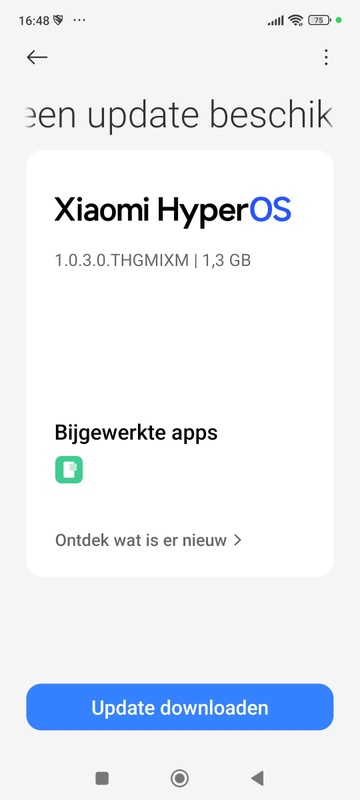

Bij mijn Poco X6 Pro van twee weken oud begon het ook afgelopen vrijdag (5 april ’24). Heeft ook HyperOS. Terwijl het geluid uit staat is er op willekeurige momenten het ratelende geluid dat gestopt wordt door alle apps te sluiten (‘cache wissen’). De laatste keer stond daar trouwens alleen Google.
Eerder contact met Xiaumi Nederland (over niet werkende Android Auto) leerde me dat als het geen bedieningsfout is ze er niets aan kunnen doen:
“We adviseren u om feedback achter te laten voor de ontwikkelaars via instellingen > services en feedback zodat het probleem zo snel mogelijk met een nieuwe update op wordt gelost”.
Als iedereen met dit probleem dat daar meldt is het hopelijk snel opgelost.

Hallo allemaal, ik heb zojuist Xiaomi Nederland gebeld (0800-3344553). Een medewerker vertelde dat de telefoon roodgloeiend staat over het ratelprobleem.Hij meldde dat er een update komt om dit te verhelpen, wanneer is niet bekend. Als je er niet op wilt wachten dan, zo vertelde hij, kan je de telefoon terug zetten naar de fabrieksinstellingen. Het ratelprobleem zou dan verholpen moeten zijn.

Zelfde bericht teruggekregen via klantenservice mail:
Beste klant,
Bedankt voor uw vraag aan Xiaomi Support Nederland. Wij helpen u graag verder. 
Sorry voor het ongemak en het is een bekend probleem op het moment. Het zal worden opgelost met de eerst volgende update of als u niet wilt wachten door nu een fabrieks reset uit te voeren.
We hopen dat we u hiermee hebben kunnen helpen.
We kijken uit naar uw feedback en mochten er problemen zijn, aarzel dan niet om contact met ons op te nemen.

IBAB schreef op maandag 8 april 2024 @ 10:19:
Met name het 'zou dan verholpen moeten zijn' is voor mij een indicatie dat ze dus ook niet weten hoe ze 'de random wekker' uit moeten krijgen...
Mijn Poco is nog geen twee weken oud! Als de updates in die twee weken de ellende veroorzaakt hebben dan dus niet de updates installeren (nadat je hun 'suggestie' hebt gedaan).

  • Spasm
  • Laatst online: 29-10 14:07
Ik heb het probleem gelukkig (nog) niet.
Ik zag wel dat ik kan updaten. Welke update hebben jullie?
Als dit de problematische update is dan wacht ik met updaten.
Afbeeldingslocatie: https://tweakers.net/i/LVZQXL4k0ssEXlmzKOBL2HZHTFM=/x800/filters:strip_icc():strip_exif()/f/image/6uVQ6AKkHJmqR0aETCVtOijo.jpg?f=fotoalbum_large
[ Voor 6% gewijzigd door Spasm op 08-04-2024 16:50 ]

  • ChrisChris
  • Registratie: Maart 2024
  • Laatst online: 15-07 10:24
De versie hier op de Poco X6 Pro (met ratel) is Xiaomi HyperOS 1.0.4.UNLEUXM
(Dit is tevens de versie waarbij de Android Auto niet werkt,
zie swhnld in "Xiaomi Poco X6 Pro 5G niet geschikt voor Android Auto?"
[ Voor 51% gewijzigd door ChrisChris op 08-04-2024 18:33 ]
