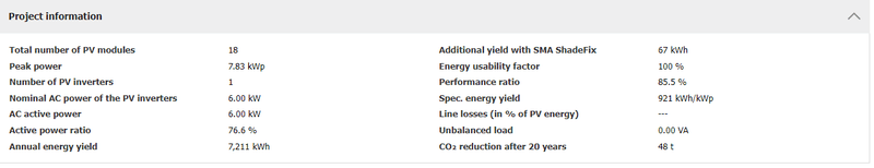

2. Installateur wil heel graag 2 optimizers plaatsen bij de panelen bij de schoorsteen. Zelf vind ik hier op tweakers dat voor harde schaduw de optimizers niet veel zin hebben. Zie ook de simulatie die ik in sunnyweb die dat voor mijn gevoel bevestigd. Klopt dit gevoel? Of toch de optimizers van Tigo toevoegen aan het systeem zodat het rendement niet in elkaar zakt (woorden van de installateur).

@Ronald Heb jij nog inzichten wat handig is om te doen? In hoeverre klopt de simulatie van sunnyweb waarin het verlies van de zonnenpanelen achter de schoorsteen +/- 5% is, dus een beperkt verlies. Of is het toch aan te raden om een aantal panelen te voorzien van Tigo optimizers?

Ik denk dat de 5% de instraling is. Verlies is groter als dat klopt.
Ik heb een pal zuid paneel strak tegen een gemetselde schoorsteen. Die doet met optimizer 70% van vrij liggend.
Soms loopt die iets harder vanwege de reflectie in de schoorsteen… moet maar eens een spiegel ophangen.

Ik heb nog even met sunnyweb zitten spelen. Ik dacht ik haal de hele schoorsteen eens uit de simulatie en laat de opbrengst nog een keer doorrekenen.
Met schoorsteen:
Afbeeldingslocatie: https://tweakers.net/i/3XpCYx6WDgjH9FslLYYNrc5TmQ8=/800x/filters:strip_exif()/f/image/JADW2MVJmC7StaYTsNl5NxlW.png?f=fotoalbum_large
Zonder schoorsteen:
Afbeeldingslocatie: https://tweakers.net/i/K1I54glm6QqPxW8MX7J4ibTgNP4=/800x/filters:strip_exif()/f/image/rfBe7q2Sr2XaPnGB7oyYvBC3.png?f=fotoalbum_large
Dan komt het er op neer dat met schoorsteen ShadeFix ongeveer 370kWh weet toe te voegen aan de opbrengst en uiteindelijk een kleine 100 kWh achter blijft op de simulatie zonder schoorsteen.
Dan is de theorie dat de optimizers maximaal 100kWh extra opbrengst kunnen opleveren t.o.v. de ShadeFix van SMA. Is de schaduwcompensatie van de Chinese omvormers tegenwoordig al vergelijkbaar wat SMA voor elkaar weet te krijgen?
Of toch maar drie optimizers zoals jij voorstelt om van alle twijfels af te zijn? En te accepteren dat er misschien eens eentje sneuvelt over 15 jaar.

Die additional yield... Ik weet niet wat ik er van moet denken... Duracel en Dreft gaan langer mee enzo ;-)
De Chinese gaan dichtbij komen. Maar als ze tracking fouten maken herstelt SMA zich sneller als de omvormer in een lokaal maximum in plaats van globaal maximum blijft hangen.
Is het de extra kosten objectief gezien waard... Nou... dat is een erg lastig verhaal ;-)
Nu kan ik niks zeggen als iemand met die wetenschap voor een duurder systeem kiest... ik had het ook zonder SolarEdge kunnen doen voor richting €1000 minder (Zie Sig)
