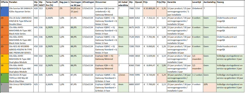

Meerdere offertes opgevraagd, zie onderstaand.

Offerte 1 valt voor mij af, prijs is absurd, zijn als enige niet langsgekomen maar offerte op afstand gedaan en offerte is daarnaast verre van compleet. Offertes 3A en 3B vallen wat mij betreft ook af, ten eerste omdat ze een IQ8+ offreren die voor als ik het goed heb niet compatible/ideaal zijn met de geoffreerde zonnepanelen (de IQ8+ gaat maar tot 12A, terwijl paneel maximaal meer dan 13A levert). Daarnaast zeer slechte responsetijd op gestelde vragen.
Ik vind echter wel de glas/glas Aiko panelen die offertes 3A/3B aanbieden interessant. Deze zouden door bedrijf 2 ook geleverd kunnen worden, al zal hier een meerprijs aan zitten van ik schat zo'n 400 euro totaal. Is dat het verschil waard ten opzichte van de in offertes 2B/2C aangeboden glas/folie panelen van Aiko? De specs zijn namelijk nagenoeg gelijk, alleen hebben de glas/glas panelen 25 jaar productgarantie ipv 15 jaar.
Offerte 5 valt ook af in verband met verplichte aanbetaling. Heb ik nog kunnen verlagen van 30% naar 20%, en nog een ondersteuning door een garantiefonds erbij kunnen krijgen, maar dan nog gaat mijn voorkeur naar niet aanbetalen.
Hoe zouden jullie de fasen verdelen van het nieuwe systeem? Ik heb nu dus al een 4,2kW stringomvormer op 1 fase zitten. Zou ik dan het beste de 16 nieuwe panelen evenredig kunnen verdelen over de 2 overige fasen? Dan zou daar per fase maximaal 3,1kW bij komen.
Zie ik nog andere zaken over het hoofd?

Dat is wel een Enphase paradijslijst Wil je per se Enphase?
Het zal op de overige 2 fasen moeten... Die fase met je string omvormer is een tikje vol ;-)
Voor Enphase, en dan de redelijk gepaste HC, is 2C met €1,08 oké.
Is glas/glas een paar 100 meer waard? Geeeen idee.

Dank voor de reacties. Het hoeft zeker niet per sé Enphase te zijn, heb dat ook niet als voorwaarde opgegeven bij opvragen offertes. Echter werd door alle partijen aangegeven dat een Enphase systeem de beste keuze zou zijn in mijn situatie. Vandaar alleen offertes ontvangen voor Enphase systemen.
Ik zou het een heel groot voordeel vinden wanneer zowel de oude als de nieuwe panelen op hetzelfde systeem zouden kunnen. Dus de SMA route spreekt mij dan zeker aan. Ben alleen niet bekend met hoe schaduwmanagement bij SMA werkt, daar zal ik mij even in moeten verdiepen. Is dat net als bij SolarEdge met optimizers?
Ik ben helaas niet handig genoeg om de panelen zelf te plaatsen, dus dan zal ik nog op zoek moeten naar een installateur die SMA kan leveren. Als iemand daar nog tips voor heeft voor regio Noord/Midden-Limburg zijn ze uiteraard welkom.

SMA is een string omvormer, dus in principe zonder optimizers.
Het schaduwbeheer van SMA wordt gezien als de gouden standaard onder de string omvormers, beter dan wat je nu hebt...
Er staan 2 bedrijven op de SMA site in Limburg: https://www.sma-benelux.c...-erkende-sma-installateur
en een slim google zoekje vind er nog wel een paar.
Een knappe installateur verkoopt wat het beste is voor de klant, niet wat er in zijn magazijn ligt.
Je huidige systeem voorzien van SolarEdge optimizers om die samen met de uitbreiding op 1 SolarEdge omvormer te zetten kost > €800 ex montage, dat gaat niet rendabel zijn. Daarnaast is SolarEdge 3-fase voor nu zwak in de batterij opties.
Dus 1 3-fase string omvormer zie ik wel als de optimale oplossing voor jou.

Retrofit optimizers toevoegen (of Enphase micro omvormers for that matter) aan huidige panelen zie ik inderdaad niet als een interessante optie. Om die reden spreekt de SMA route mij ook aan, want dat kan ik zowel de oude als de nieuwe panelen op 1 omvormer. Ik ga mij daar verder in verdiepen. Heb al gezien dat SMA ook optioneel optimizers kan gebruiken en als ik het zo vlug goed heb gelezen hoeven die niet op alle panelen te zitten. Of het nodig is daar laat ik mij graag over adviseren.

Omdat je aangegeven hebt dat de helling van de nieuwe 4 en 10 hetzelfde is gaat 14+16 gewoon lukken op een nieuwe string omvormer.
Optimizers maken zelden hun kosten goed.
Als je over optimizers na gaat denken dat kun je beter nadenken over een setje op je overkapping (Ja ik heb gezien dat je dat niet wilde) ;-)
Levert meer op voor de kosten.
En ik noem het toch even... Een Growatt XH serie kan ook accu's.... kost vrij veel minder.

Vandaag eerste partij langs geweest voor voorstel op basis van een SMA omvormer. Heb de offerte inmiddels ontvangen en aan het schema toegevoegd. Zie onderstaand. Ik heb deze tegenover de partij van mijn voorkeur gezet mocht ik toch voor Enphase gaan.
Afbeeldingslocatie: https://tweakers.net/i/Y6_8GH3VI4GLznmIMtRQTK-gEVg=/800x/filters:strip_exif()/f/image/tH392MPCn9DoENd3x2w6QyGt.png?f=fotoalbum_large
Voorstel is op basis van plaatsen 16 extra panelen en deze samen met de oude 16 panelen aan te sluiten op één SMA Sunny Tripower 10.0 3AV-40 omvormer. De 16 oude panelen zouden dan op 1 ingang komen, de 16 nieuwe op de andere ingang.
Volgende week woensdag komt nog een 2e partij, daarna hoop ik de knoop door te hakken. Ben wel zeer positief over de oplossing met één SMA omvormer. Twijfel wel een beetje over de DMECG panelen, specs zijn iets nadeliger ten opzichte van de AIKO en ook andere panelen die ik eerder geoffreerd heb gekregen. Ze zijn ook 4cm langer, waardoor ik op het dak van mijn garage met 2 rijen panelen 8cm lager uitkom en daarmee ook 8cm dichter op schaduw gebied (onderzijde dak valt volledig in harde schaduw van een pergola die direct achter de garage staat.

Nou het gesprek met de 2e partij hadden we beter over kunnen slaan... Uitgebreid adverteren met SMA op je website en dan aangeven dat je in 3 jaar tijd nog geen SMA omvormer geplaatst hebt :? Daar waren we snel klaar mee.
Uiteindelijk gisteren daarom de opdracht gegeven aan de 1e partij die langs is geweest voor een systeem op basis van een SMA omvormer. Op uitnodiging van hun dinsdagavond nog op de zaak langs geweest om nog wat verschillende opties panelen te bekijken (in verband met mijn twijfels over het formaat). Uiteindelijk bij de geoffreerde panelen gebleven. Uitgebreid met hun systeemontwerper gesproken en de panelen kunnen uiteindelijk wat hoger op het dak gemonteerd worden waardoor de schaduw van de pergola geen probleem meer is d:)b
Afbeeldingslocatie: https://tweakers.net/i/oGOu-6-0Uyi23TMtl1FGSaCOFYU=/800x/filters:strip_exif()/f/image/iMhZgxXe6joeZFovAZrWSXFK.png?f=fotoalbum_large
Uiteindelijk komen nu dus zowel de oude als de nieuwe panelen op één SMA Sunny Tripower 10.0 3AV-40, waarbij de 2 strings van de huidige panelen (8+8) samengevoegd worden op één string (ingang B ) en de 16 nieuwe panelen op één string op ingang A komen. De oude 1-fase Goodwe omvormer gaat dan weg.
