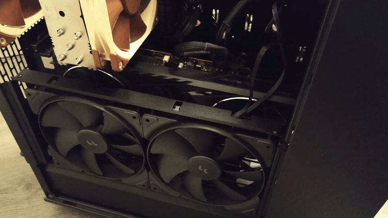

Ik stoorde me al een tijdje aan de FirstD ventilatortjes op mijn RX 6800XT Red Dragon. Als ik 0dB toepas dan loopt de temperatuur uiteindelijk op waardoor ze weer aanspringen. En als ik 0dB uitzet dan piepte de lagers.
Nu had ik een idee met een accessoire van de Fractal North, een Sidebracket waar je 2x 140mm in kan steken, maar die bijna nooit toegepast kan worden vanwege de GPU zelf. Echter, als je het combineert met de vertical riser accesoire kun je hem wel plaatsen.
Afbeeldingslocatie: https://tweakers.net/i/ORGFwq8AnkAlJFwS_zgn7eytZjg=/800x/filters:strip_exif()/f/image/8olJ4iFCy9iuMHJr3vqvtGEF.png?f=fotoalbum_large
Maar dan staan vier ventilators tegen elkaar in te blazen, en zit ik nog altijd met de stock fans van de 6800 XT. Dus waarom ze niet gewoon compleet weghalen. Tevens even de 140mm's binnenin stoppen zodat ze dichter op de heatsink zitten, en voila.
Afbeeldingslocatie: https://tweakers.net/i/Lu6tNAW5AmMK_j250ah1xjsVn_U=/x800/filters:strip_exif()/f/image/gCWkit018XctM7deShBjIgln.png?f=fotoalbum_large
Afbeeldingslocatie: https://tweakers.net/i/--mecFrSw19utFMAs8A1ILitmIQ=/x800/filters:strip_exif()/f/image/TU2mUQTHo7e1Uu590cvxcJRC.png?f=fotoalbum_large
Dit is dan nu wel nog even met twee stock casefans die ontiegelijk veel motor rumble hebben, maar ik wilde natuurlijk even kijken of het werkte, voordat ik weer 50-60 euro neerleg voor twee noctua fans. Ik zit ook eigenlijk te wachten tot die second-gen 140mm's uitkomen. Dat zou binnenkort moeten zijn...
Maar het werkt. Dit is op 100% belasting in Horizon Zero Dawn (wel met undervolt, 1075mvtt). Casefans op 60%. Ik regel het via Argus Monitor, maar je kunt natuurlijk ook een PWM naar GPU adaptertje gebruiken en gewoon de fancurves in Adrenaline gebruiken.
Afbeeldingslocatie: https://tweakers.net/i/aR7UYKNx0D7eSH8H3F4ARiTW7nw=/800x/filters:strip_exif()/f/image/SeKIt1xDMXypH0WxtRvwCE14.png?f=fotoalbum_large
Eigenlijk kun je op deze manier vrij simpel gewoon noctua editie maken van je GPU, zonder zipties en andere exotische tools te gebruiken. :P
Afbeeldingslocatie: https://tweakers.net/i/z0Ip_LPH6pQ_pdQLKJIg4nIDOO8=/x800/filters:strip_exif()/f/image/d5osoArEo6ecRU7c9kglDeQ1.png?f=fotoalbum_large

Je gaat een beter resultaat halen als de fans tegen de heatsink van de kaart aanzitten.
Of een een soort van duct ertussen maken.
Ik denk ook dat het op die manier beter is voor de (levensduur van) kaart.
Ik zou persoonlijk altijd een pwm adapter kabeltje gebruiken wanneer dat kan.
Zodat de kaart (Adrenaline) zelf de ventilator pwm regelt.

Ja klopt, vandaar dat ik ze al omgedraaid had zodat ze dichterop zaten. Mijn eerste idee was een baseplate 3D printen op de bestaande gaten van de fanshroud, en 3x 92mm erop te plakken. Maar hoe kleiner de fans, des te irritanter de pitch/noise. Kan wel kijken of ik een duct kan printen ervoor om het te begeleiden. Maar ik weet niet hoeveel meer static pressure dat oplevert. Tevens is het niet een hele dikke heatsink.
Mwah, Argus monitor heeft meer functies. Zoals bijvoorbeeld dat je de min. % kunt verlagen, %/sec ramp functie kunt bepalen, mean-average over de GPU kunt instellen (30sec in dit geval).
Afbeeldingslocatie: https://tweakers.net/i/UWHY8M6fk8nBhBt1CaIpUlURBxA=/x800/filters:strip_exif()/f/image/Mj7ERYPQL845iO1zo3sqqrop.png?f=fotoalbum_large
Enige gevaar van dit is dat de VRM normaal aangestuurd wordt met een aparte fan. Dus je kunt ze niet zomaar langzaam zetten.
Thanks voor de feedback.
