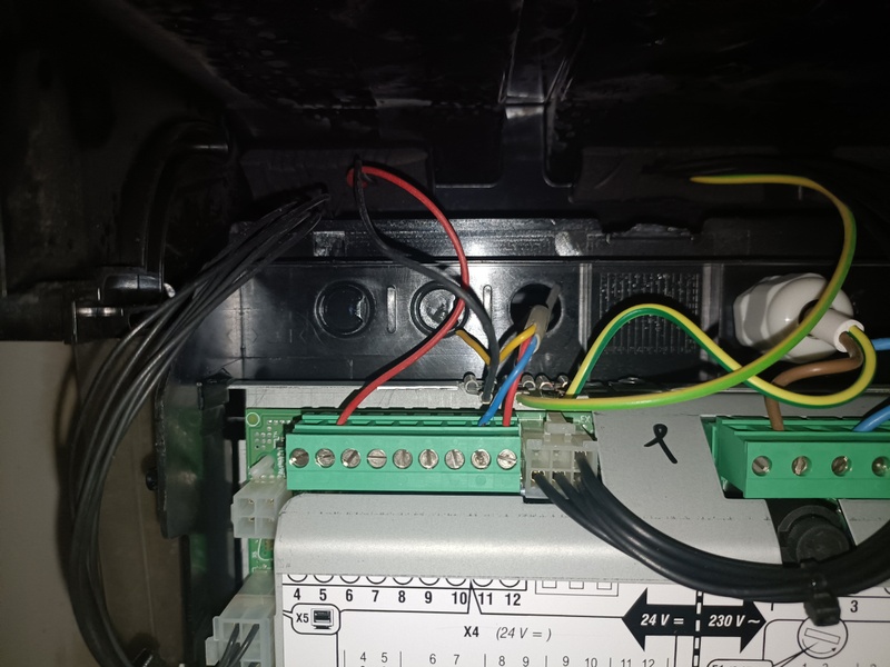

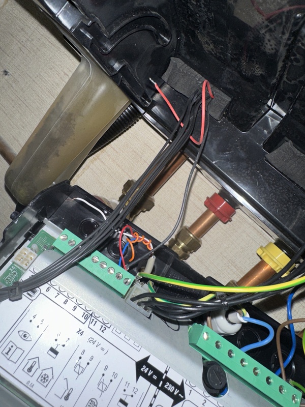

Ik ben in ons nieuwe (oude) huis de Tado aan het installeren. Nu heb ik tot op zekere hoogte verstand van dit soort zaken, maar omdat er hiervoor ook een slimme thermostaat heeft gezeten volgens een aan/uit regeling in plaats van opentherm, zat de boel naar mijn idee wat gek aangesloten.
Ik heb alles nu in de juiste poorten aangesloten, maar er zweeft hier bovenin een rode kabel die iedereen op internet met dezelfde ketel in poort 5 lijkt te hebben. Betreft een Intergas kompakt HRE.

Wat de doen met de rode zwevende kabel :) .

Het lijkt alsof je thermostaatkabel een ouderwetse telefoonkabel is? Degene die aan de onderkant wegloopt. Afhankelijk van welke 2 kleuren je hebt gebruikt aan de zijde van de thermostaat, gebruik je die 2 aders aan de kant van de ketel op poortje 11 en 12. De overige 2 aders overbodige lengte afknippen en isoleren.
Wat betreft die zwarte en rode kabel van boven, geen idee. Ik zal straks thuis eens kijken, maar lijkt mij niet dat die los horen.

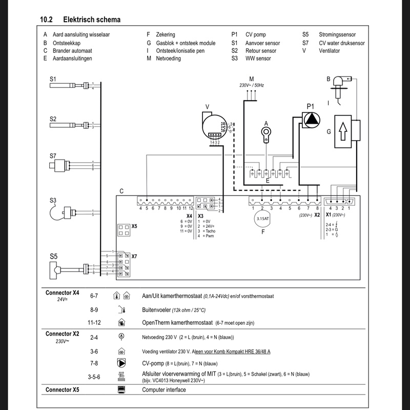

De rode kabel moet op poort 5. Zo zit het bij mij ook aangesloten. En hij staat ook nog op de tekening. Waarschijnlijk wordt je pomp nu ook niet aangestuurd en krijg je errorcodes in beeld.Afbeeldingslocatie: https://tweakers.net/i/qRf_3BQ4WsGlwGcCd3G-hE88buc=/800x/filters:strip_icc():strip_exif()/f/image/mqBpiXAgIOZZs4OBnvfXoJnR.jpg?f=fotoalbum_large
