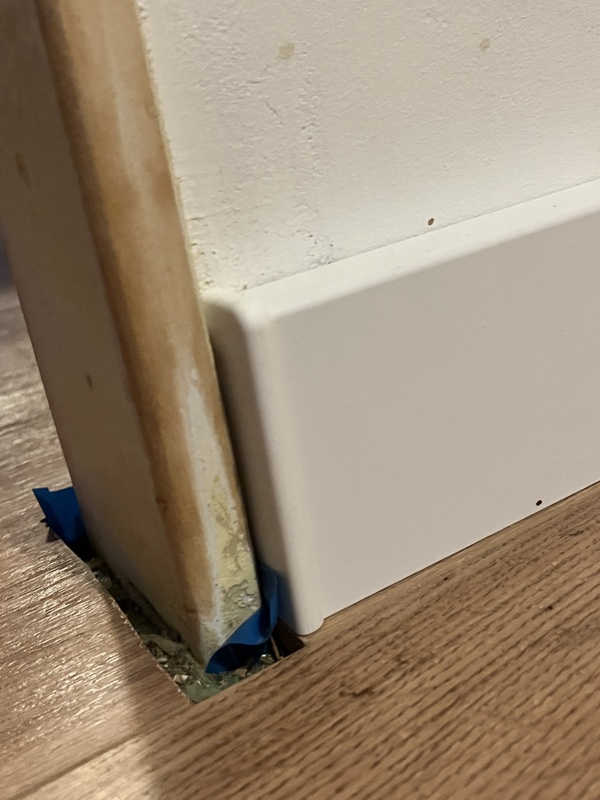

Goedemorgen,
Ik ben twee weken rustig aan begonnen met het plaatsen van de plinten in mijn nieuwe “huur” huis.
Bij de keuze van plinten en hoekstukjes heb ik gekozen voor de producten van Maclean.
Zelf geen zaag en geen tijd om het professioneel te doen. Het is ook geen koophuis.
Het ziet er goed uit maar toch zijn er plekken waar ik toch niet zo tevreden ben.
De overgang naar deurpost bijvoorbeeld:
Afbeeldingslocatie: https://tweakers.net/i/o27quzUTvCjwlBPi8K3oEKnN278=/232x232/filters:strip_icc():strip_exif()/f/image/n4l3nhIuzG5fxn80JDl6kjT3.jpg?f=fotoalbum_tileAfbeeldingslocatie: https://tweakers.net/i/gqsyKyMCeLkpvhP2I8TQQ7MTc0E=/232x232/filters:strip_icc():strip_exif()/f/image/amqxmy4PbwJhJcAFOw32SN4T.jpg?f=fotoalbum_tile
Of het tussenmuurtje bij de keuken:
Afbeeldingslocatie: https://tweakers.net/i/rLRNEQlLLmeqFThSJdA4L5cALZM=/x800/filters:strip_icc():strip_exif()/f/image/RkzTpq9hUtv2D79nryuNPcha.jpg?f=fotoalbum_large
Afbeeldingslocatie: https://tweakers.net/i/5v_IxbcgKB9uJmWN-WCKw4RJWmE=/x800/filters:strip_icc():strip_exif()/f/image/rlp6CyIWwkhpyTKownSE5DaM.jpg?f=fotoalbum_large
Afbeeldingslocatie: https://tweakers.net/i/74vm2UrstUUXRu4BEHR_ygENKeg=/x800/filters:strip_icc():strip_exif()/f/image/dCM9NDwEmW3UwAzx5N96QQSN.jpg?f=fotoalbum_large
Hoe zouden jullie dit aanpakken?

Dan plaats je of het laminaat onder de deurpost door de deurpost iets in te korten (wat nu niet meer heel makkelijk kan) of je gebruikt plat liggende plintjes a.k.a. plakplinten.

Plintneut erop. Evt ook nog architraaf als je echt netjes wilt hebben. Maar gezien de keuze voor de goedkoopste materialen zal dat er wel niet inzitten.
En wat plakplintjes of een kitje.

Op de deurpost een neut. Sowieso ff de kiertjes met plakplintjes doen.

Het is alleen een ijzer kozijn en een huurhuis. Ik wil geen dingen vernielen zeg maar O-)
teacher schreef op zaterdag 30 maart 2024 @ 11:45:
Ik denk inderdaad dat dit wel de mooiste oplossing is. Ik ga me eens verdiepen in wat er kwa neuten beschikbaar zijn.
Plakplintjes sowiezo voor de kiertjes :)

Zakkenwasser schreef op zaterdag 30 maart 2024 @ 12:13:
Die kan je vaak hoger schuiven (niet altijd)
Als het je niet om de kiertjes gaat, ( sorry, ik had je dan verkeerd begrepen.) zou ik het gewoon aan elkaar kitten zodat het niet opvalt, je huis inrichten en nemand ziet er meer iets van.
Blokje vuren, fijn zaagje en je maakt iets op maat. :Y

teacher schreef op zaterdag 30 maart 2024 @ 13:28:
In de startpost staat dus dat hij geen zaag heeft.
Gewoon plakplintjes onder de deur en de rest afkitten. Je ziet het nu omdat je op de grond op je buik ernaar ligt te kijken.
Straks staat er een kast en een stoel en heb je wat anders om naar te kijken.

No Hands schreef op zaterdag 30 maart 2024 @ 13:54:
[...]In de startpost staat dus dat hij geen zaag heeft.
Gewoon plakplintjes onder de deur en de rest afritten.
En die plakplintjes ga je met je tanden in verstek afkorten?

Yaksa schreef op zaterdag 30 maart 2024 @ 14:18:
Plintenschaar :)
