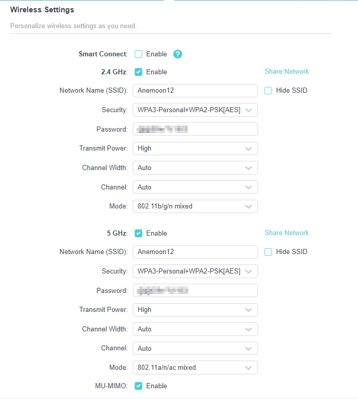

Hallo,
ik heb mijn TP Link Archer C8 als access point ingesteld in de schuur. Deze heb ik met een vast IP aangesloten op mijn Zyxel modem/router binnen het IP bereik op 192.168.1.2. Het Wifi netwerk SSID heb ik met exact dezelfde gegevens ingesteld op mijn TP Link Archer. Het probleem is echter dat ik geen Wifi signaal heb vanuit de Archer, wanneer ik buiten het bereik van mijn Wifi binnen kom dan zou ik willen dat deze overgenomen moeten worden vanuit de Archer, iemand een idee hoe dit kan?

Het helpt als je relevante informatie opneemt in je openings post.
Hoe staat je huidige router ingesteld en hoe heb je het accespoint ingesteld?
Alle informatie, behalve SSID (tenzij daar een reserved character in zit) en het wachtwoord.

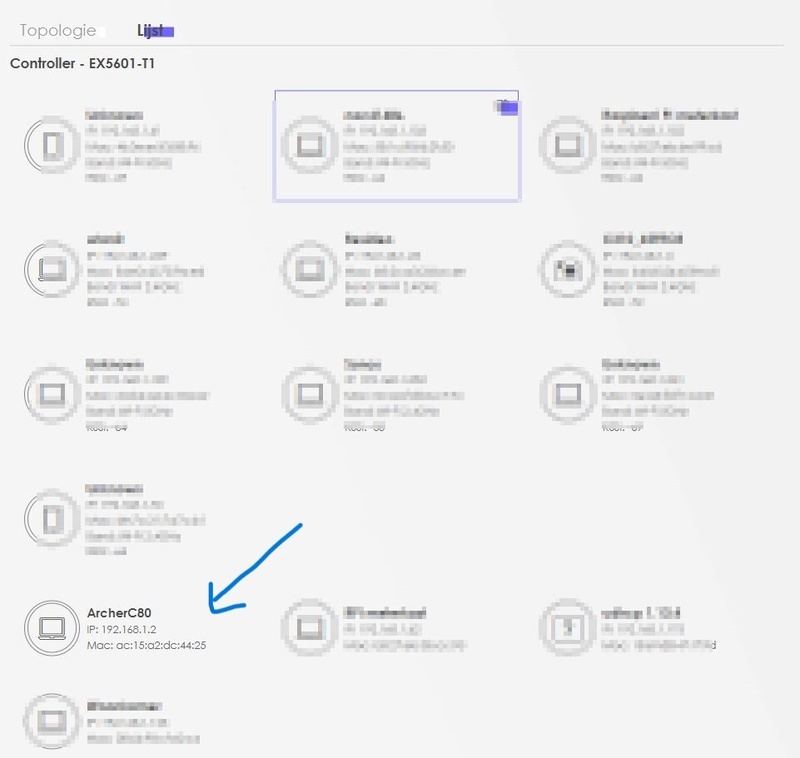

Ja eens, ik heb een aantal screenshots bijgevoegd van zowel mijn Zyxel modem settings als de Archer.Afbeeldingslocatie: https://tweakers.net/i/-mX2WTKPbraBvZ3N9iEDCydpABE=/full-fit-in/4000x4000/filters:no_upscale():fill(white):strip_exif()/f/image/fsxVYriDLKM3k9f3bC0yqZyB.png?f=user_large

Ziet er op het eerste gezicht niet verkeerd uit. Heb zelf de ervaring dat een mixed WPA2 en WPA3 niet helemaal lekker werkt. Zou je eens kunnen proberen met alleen WPA2? Eventueel Wifi netwerk vergeten van de client en dan weer toevoegen.

heb je DHCP uitgezet op je Archer? en heb je de verbinding met de zyxel wel op een LAN poort van de archer gemaakt ?

DHCP staat uit. Vanmiddag bedraad met kabel ingeprikt op de Archer, dat werkte prima. Moet dus in de wifi settings zitten, hij schakelt niet om naar het access point van de Archer. Ook met telefoon geprobeerd, idem

Dit ligt waarschijnlijk aan de beveiligingsinstellingen. Om te roamen moeten de instellingen exact hetzelfde zijn op beide AP's. Je hebt op de EX5601-T1 WPA2/WPA3 ingesteld en op de Archer C8 WPA2. Ondanks dat dat overlapt, zijn ze niet hetzelfde en zal een client dus niet roamen. De C8 ondersteunt geen WPA3, dus om ze gelijk te zetten moet je beide op WPA2-only zetten.

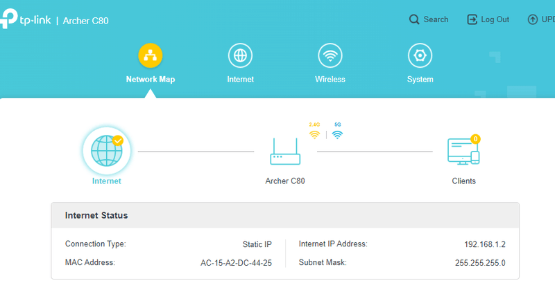

In je 2e screenshot van de Archer staat internet adres als 192.168.1.2
Dat lijkt erop dat je de utp kabel vanuit de Zyxel in de WAN poort van de Archer hebt aangesloten.
Dat moet dus een LAN poort zijn.
Verder WPA2 AES aanhouden in de wifi settings van alle apparaten.
En gebruik geen statische DHCP reservering oid, maar geef die Archer gewoon handmatig een statisch (vast) ip adres. Liefst eentje buiten je DHCP scope. Ik zou DHCP laten beginnen vanaf 192.168.20 t/m 250
Dan kun je je router en AP op 192.168.1.1 en 192.168.1.2 zetten (bijvoorbeeld).
