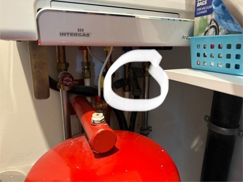

Ik heb het idee dat mijn CV ketel weinig warmwaterdruk geeft. De straal in de douche is niet om over naar huis te schrijven. Nu vraag ik mij af wat het 'kraantje' op de CV ketel doet. Heeft deze mogelijk verband met een mogelijke zwakke straal in de douche? Hij lijkt nu half open te staan.

CV druk heeft bij Intergas geen invloed. Zolang die hoger dan 0.5 bar is schiet de cv ketel niet in storing en werkt tapwater naar behoren. Tapwater is een eigen spiraal door de wisselaar en werkt los van CV.
Kan zijn dat je inlaatcombinatie dicht zit, dat is idd dat ding die je gemarkeerd hebt. Die draaiknop op de zijkant kan je mee open en dicht draaien. Kijk of die goed open staat. Knop op de voorkant niet aankomen, dan gaat de overstort open.

Het kan dus geen kwaad hem helemaal open te draaien? Naar links?

De knop op de zijkant kan je helemaal opendraaien idd. Jij hebt een afsluitbare inlaatcombinatie.
