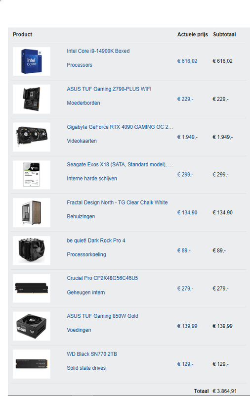

Hi!
Ik ga binnenkort een nieuwe desktop kopen. Deze zal voornamelijk gebruikt worden in mijn zaak om 3D te moduleren. ik moet vaak met puntenwolken werken en dat vereist wel wat grafisch rekenkracht. Ik had reeds een lijstje gemaakt op Tweakers:
Afbeeldingslocatie: https://tweakers.net/i/MGtQFyoq0CRCWjbKvuxDKWXSiyo=/x800/filters:strip_exif()/f/image/iWwSoJtClbXg28SdoUF3z7SA.png?f=fotoalbum_large
Wat denken jullie? Pas ik best nog iets aan?

Met welke programma's werk je?

Revit, autocad civil 3D + cloudWorx, reality capture,Pix4d,...

ik werk al een tijdje niet meer met Autocad producten, maar mij staat bij dat Quadro kaarten optimaal zijn voor 3D werk.

Ik zou een waterkoeling op de 14900k zetten, voor de rest goed systeem als je pointclouds niet al te grote zijn.
Zelf werk ik met flinke pointclouds en heb daar 128gb voor nodig.
