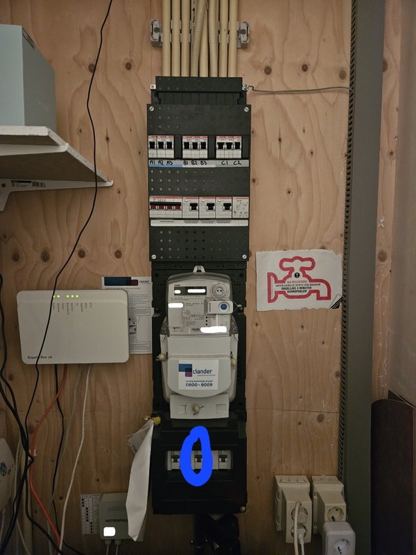

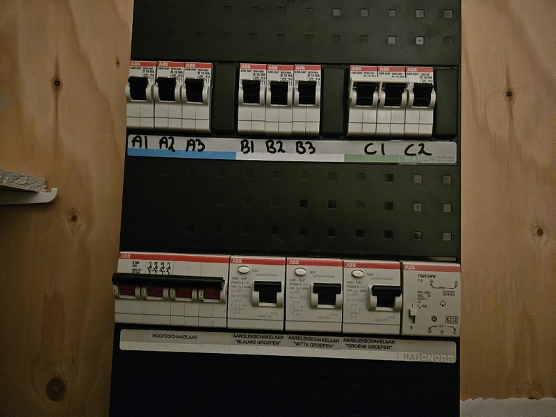

In de meterkast slaat de groep én de aardlekschakelaar er uit.
Afbeeldingslocatie: https://tweakers.net/i/5fHlARV2ztAenawoQEL4ZcCVsY8=/800x/filters:strip_icc():strip_exif()/f/image/dIvSOCJR8R4j25rAC9cupwAe.jpg?f=fotoalbum_large
De woonkamer zit bijv. op groep A1. De loopband heb ik vervolgens ook op een andere plek (studeerkamer) in huis gedaan en toen sloeg de groep B1 er uit (en de aarlekschakkelaar van de witte groep).
Bij de pizzarette sloeg ook nog de schakelaar onder de Liander meter er uit (bij de loopband niet):
Afbeeldingslocatie: https://tweakers.net/i/vW-guACBd1U2Y44IQWzSGu6kH4E=/x800/filters:strip_icc():strip_exif()/f/image/j89KyVKCT1plh7zfnKCpuPqT.jpg?f=fotoalbum_large
Overigens vermoed ik inderdaad dat er storing in de loopband zit, want er komt ook een blauwe vonk uit de loopband zodra er stroom op gaat. Ik vermoed dus dat er sluiting in de loopband wordt gemaakt :+
Bij de pizzarette heb ik het niet gezien, omdat ik toen elders in de keuken bezig was... Hoorde toen alleen de knal en vervolgens was alles donker
  • BastaRhymez
President schreef op zaterdag 30 maart 2024 @ 10:09:
Wat versta je precies onder een andere groep? Bedoel je dan een ander stopcontact in de woonkamer?
Zie foto's hierboven
Woonkamer zit bijv. op groep A1 (blauwe fase) aangesloten
Studeerkamer zit bijv. op groep B1 (witte fase) aangesloten

  • BastaRhymez

  • BastaRhymez

  • BastaRhymez
ilaurensnl schreef op donderdag 4 april 2024 @ 17:36:
Werkt het wel goed met andere apparaten dan? zoals stofzuigers oid, heb je ook andere stopcontacten geprobeerd?
even om zeker te zijn, want mogelijk zit het probleem elders, want bij 2 apparaten is dat wel raar.. bij 1 kan ik nog geloven. Niet dat het b.v. jouw wasmachine is, zonder te weten b.v. en dan krijg je een op lawaaier
Gevaarlijk hoor :-(
Maar wat het op zich nog kan zijn is dat je die pizza apparaat aan hebt staan, terwijl je een stekker erin doet, dan kan het zijn dat je een spike krijgt; waardoor overspanning b.v. afslaat of iets anders gebeurd; vandaar een vonk?
Ja, andere apparaten (stofzuiger, strijkbout, tv, etc.) doen het er wel op
Doordat het bij 2 apparaten gebeurde, twijfelde ik aan de elektra... Maar zoals al eerder hier in dit topic door anderen is gezegd, lijkt het voornamelijk gewoon bad luck te zijn (x2)
  • BastaRhymez
DjVe schreef op donderdag 4 april 2024 @ 20:17:
Bij volle sluiting in een systeem met een lage lijn-impedantie (zeg maar de weerstand van de fases/nul naar de trafo), is je kortsluitstroom gewoon erg hoog. Dus bij 0,25 Ohm (wat best gebruikelijk is bij recente woningen), kom je op een kortsluitstroom van 920A. Een D25 automaat van de hoofdzekering zal bij meer dan 20x nominale stroomsterkte (500A) binnen 0,1 seconde in het elektromagnetische spectrum trippen. Dus dat gaat juist helemaal prima :)
Juist bij wat oudere kasten/aansluitingen wil de lijn-impedantie wel eens wat oplopen. Bij 0,5 Ohm is dat nog steeds "prima", maar zal de hoofdzekering wel aanblijven bij volle sluiting tussen fase en nul.
@BastaRhymez bij twijfel gewoon een fatsoenlijke elektricien/inspecteur vragen om wat punten in huis door te meten. Met een installatie tester heb je binnen twee uur echt wel een goed beeld van je installatie.
Jij vermoed dat het dus mogelijk wel bij in de elektra kan zitten?
De loopband klapt er op meerdere groepen uit (zie ook de post met de foto van mijn meterkast).
Andere apparatuur werkt overal wel gewoon en heeft de afgelopen jaren ook nooit tot problemen geleidt...
Zal voor de zekerheid dit weekend hier de stopcontacten doormeten, maar vermoed dat hier niks uit komt (mede omdat andere appatuur dus geen issues hebben en alles gewoon naar behoren werkt).
