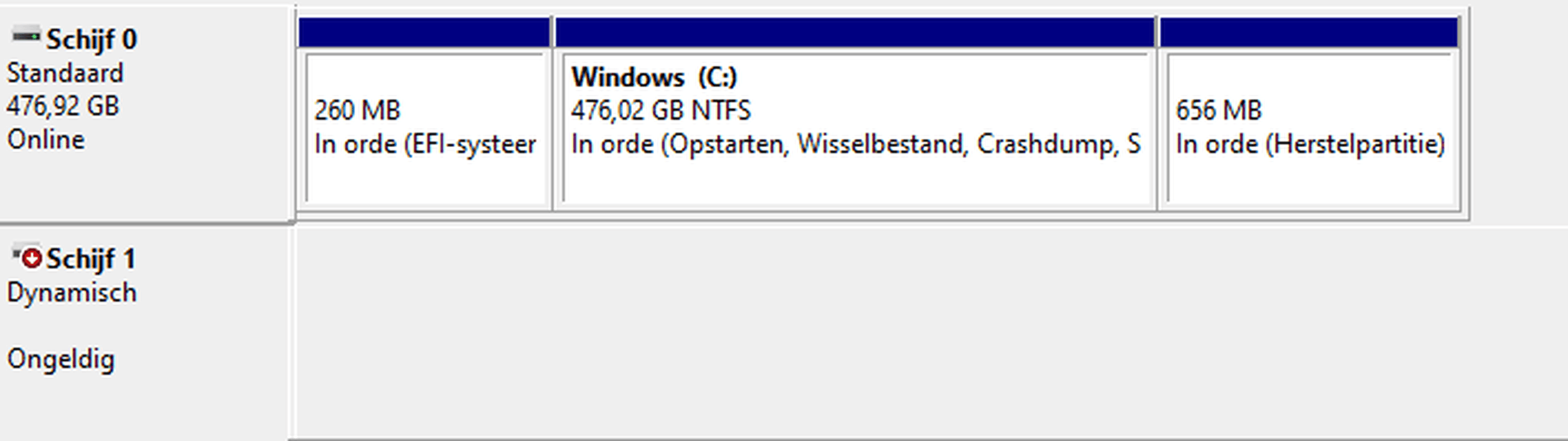

Afbeeldingslocatie: https://tweakers.net/i/OrGmBh4UY8hZ1fsP6nOBEYsB0l8=/full-fit-in/4000x4000/filters:no_upscale():fill(white):strip_exif()/f/image/93IoKnxehxkzpNpeGb2cww8Y.png?f=user_large
Dit is wat ik momenteel zie bij schijfbeheer, dit is de schijf in het USB dock

  • Beste antwoord ✓
  • SMSfreakie
en wat krijg je als je bv een 3th party diskmanager gebruikt?
zelf gebruik ik altijd minitool partition wizard,
mogelijk dat er er dan iets nuttigers uit komt?
404 Signature not found
  • HendrikT
  • Laatst online: 23-11 09:44
SMSfreakie schreef op vrijdag 29 maart 2024 @ 18:22:
Afbeeldingslocatie: https://tweakers.net/i/spzxvVCTOo1fZlYZBD1WhpBC7tU=/800x/filters:strip_exif()/f/image/Eifc69puoJufiQlkxU5f97nY.png?f=fotoalbum_large
Het gaat om de onderste, nu zie ik dus wel het volume in MiniTool, zou ik kunnen kiezen voor data recovery ?
  • SMSfreakie
Kan je er niet een drive letter aan koppelen?
  • HendrikT
ik heb met behulp van MiniTool kunnen achterhalen wat er op de harddisk stond en het was niet de schijf waar ik bang voor was dat die het zou zijn. Ik ben voorlopig even uit de brand. Bedankt allen voor het meedenken.
