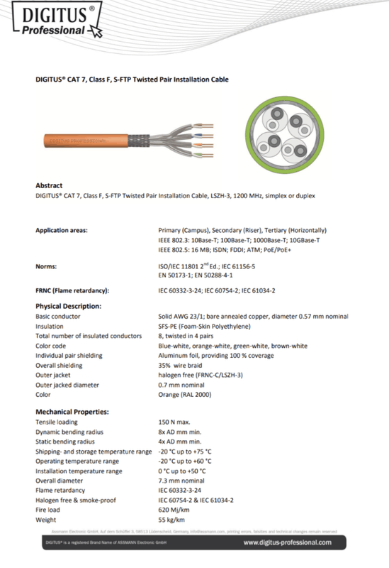

  • CronoS76
  • Laatst online: 27-08 16:10
Ik heb nu deze kabel gekocht bij een webshop waar ik altijd wel goede ervaringen had over de producten en de service: CAT7 LAN AWG23 S/FTP FRNC-B 25M 100% koper oranje (netwerkkabel op rol), ik had me nu een keertje laten verleiden, vanwege snelheid en gemak, om dit soort producten in een bouwmarkt te halen.. maar ben daar ook weer snel van genezen..
De specs:
Lengte aansluitkabel 25 M
Kleur Oranje
Type Kabel S/FTP
Categorie CAT7
Aders 100% Koper
Buitenmantel LSZH (LS0H)
Bandbreedte 600 MHz
Diameter Ø 7.5mm
Kabel 4 Pair (4x2) AWG 23
Kern Stug (vast / installatie)
Verbinding 10/100/1000/10000 Mbit (10 Gigabit)
Totaalafscherming Gevlochten Metaal
Afscherming per aderpaar Aluminium Folie
Verpakkingseenheid 1 stuk
CPR Brandklasse Eca
Geschikt voor POE Ja
[ Voor 11% gewijzigd door CronoS76 op 29-03-2024 14:00 ]

  • duvekot
  • Laatst online: 07:27
CronoS76 schreef op zaterdag 30 maart 2024 @ 14:29:
Even voor de zekerheid.. de kabel is binnen, daar staat op de verpakking geschreven AWG 23/1.. dus dat lijkt me OK. Het type is Digitus DK-1743-VH-025.. Ergens had ik gehoopt dat op de kabel 100% koper staat; maar dat staat er niet op. Gooi ik dit type in google dan wordt die op veel plaatsen aangeboden; maar ik kan hier niet uithalen of het koper is. Let wel; de webwinkel verkocht hem wel als 100% koper; dus ergens ga ik er ook vanuit dat dit dan ook goed is. Maar just checking..
Hier zeggen 100% koper:
https://www.reichelt.nl/n...gi-1743vh025-p370810.html
En bij Conrad hebben ze een technisch document van deze kabel:
https://asset.conrad.com/...p-025-mm-oranje-100-m.pdf
Afbeeldingslocatie: https://tweakers.net/i/IwbTaewvnl4hy4rMQ7eOnqTMmN8=/x800/filters:strip_exif()/f/image/oLveVFk5UVkrc3swQdUSxygy.png?f=fotoalbum_large
Dus ik denk dat het echt wel 100% koper is.

  • CronoS76
duvekot schreef op zaterdag 30 maart 2024 @ 16:31:
Top.. Dankjewel. Ik heb vandaag de draad vervangen in de buizen en aangesloten; dus die klus is geklaard.
