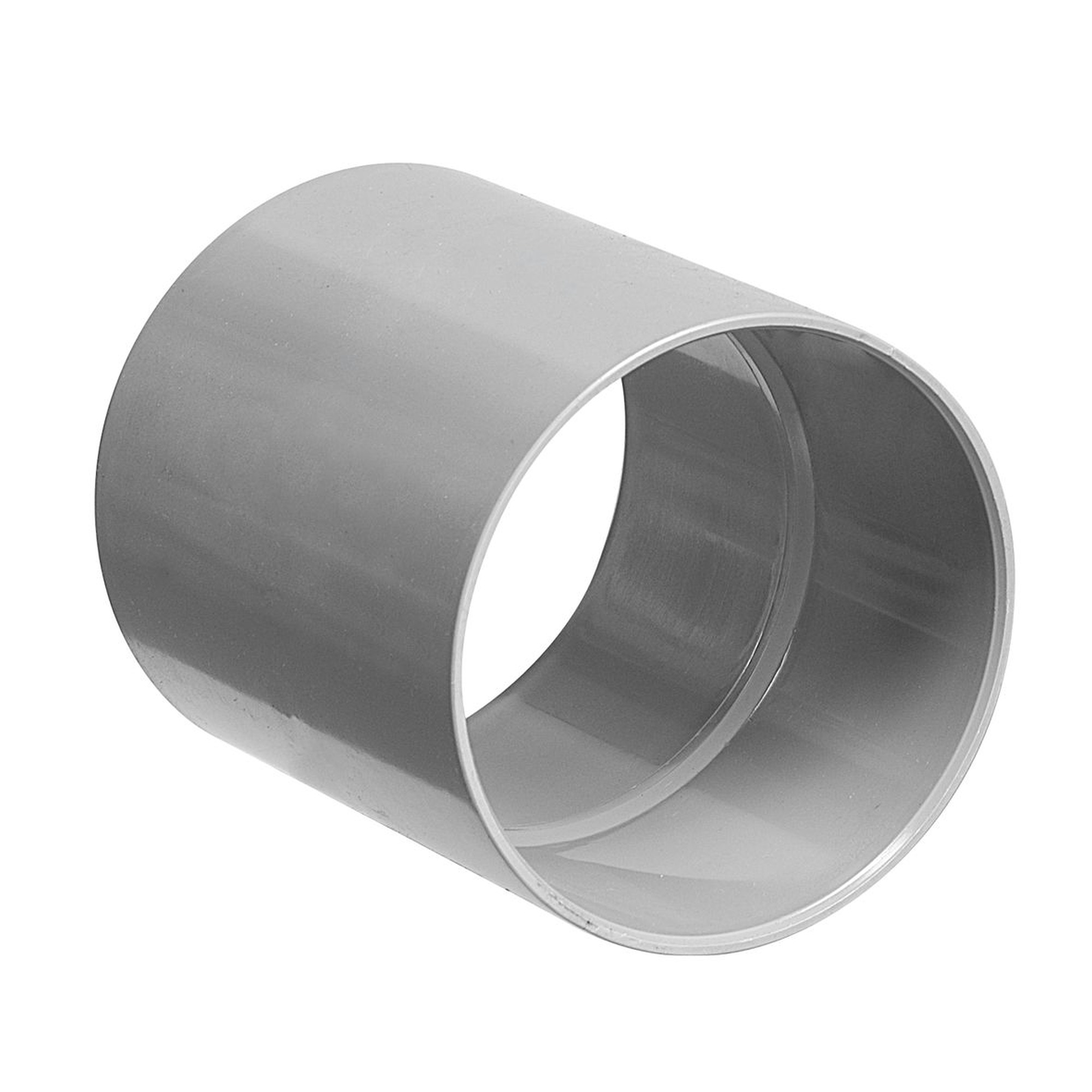

Ik moet natuurlijk het verticale stuk wat inkorten/afzagen en er dan nieuw hoekstuk opzetten, zoals deze. Ik begrijp alleen niet wat je met 'sokje' bedoelt.

  • SMSfreakie
Afbeeldingslocatie: https://static.gamma.nl/dam/25118/41
[ Voor 95% gewijzigd door SMSfreakie op 29-03-2024 12:52 ]
