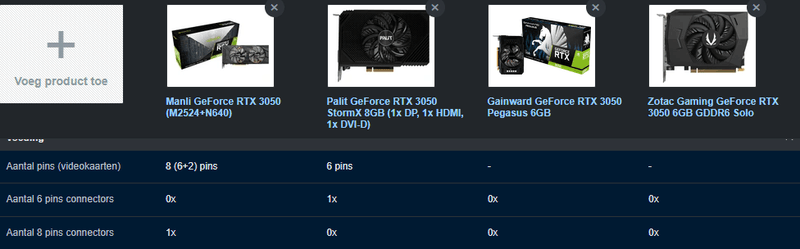

De RTX 3050 modellen hebben 3 verschillende manieren van stroomvoorziening. 6 pins, 8 pins en geen pins. Ik zoek een RTX 3050 voor in mijn Lenovo Ideacentre, die gevoed wordt door de PCIe. Ik heb geen voeding met kabel voor de andere twee opties.
Waarom bestaan de kaarten met connectors als de kaart ze niet nodig heeft?
Heeft dat enige meerwaarde?
Werken de kaarten met connectors ook zonder ze te bekabelen?
Afbeeldingslocatie: https://tweakers.net/i/TNlwbH5rxwOyY089nbO7ZjCzsUs=/800x/filters:strip_exif()/f/image/t3NSnMxdRx95X2lmOpb4lHow.png?f=fotoalbum_large

Je kijkt daar naar twee 8GB kaarten (met een TDP van 130W) en twee 6GB kaarten (met een TDP van 70W). Het PCIe slot kan zelf tot 75W leveren, vandaar dat de 6GB modellen geen extra connector hebben.
Kaarten werken doorgaans niet zonder de extra voedingsstekker(s), of ze komen niet veel verder dan enkel het weergeven van het OS. 8 vs 6 pins kan in dit scenario neerkomen op kosten. Goedkoper om overal het zelfde op te drukken, ook als het niet nodig is.
Het 6GB model is overigens wel aanzienlijk trager, met een baseclock welke 30% lager liggen en boostclocks welke zo'n 20% lager liggen.
Als jij geen extra PCIe voedingskabels beschikbaar hebt, wil je dus naar een 6GB model kijken zonder verdere stroomstekkers. :)
