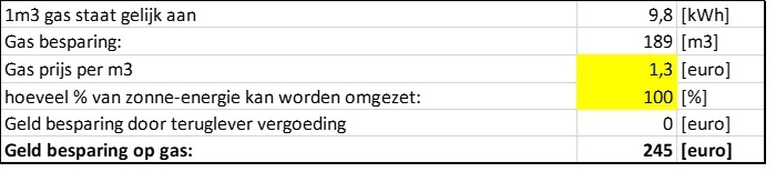

-Sinds herfst 2023 14 zonnepanelen liggend op oost/west in gebruik met een geschatte opbrengst van 4700 kWh per jaar.
-Geschatte stroomoverschot per jaar (4700-2850) =1850kWh
Het 1ste idee was om heel simpel te gaan voor een boilervat om de momentane zonne-stroom te gaan bufferen. Deze laten schakelen via de Home wizzard energy socket welk exact weet of er zonnestroom overschot is of niet.
Echter na een berekening kwam ik er snel op uit dat dit zeer inefficiënt is en op jaarbasis te weinig stroomoverschot zou hebben om het eigen SWW jaar verbruik te kunnen produceren! ik zou omgerekend minder dan 200m3 gas kunnen besparen.
Dit zou 245,- besparen (echter zou ik 220,- terug krijgen aan terug lever vergoeding)

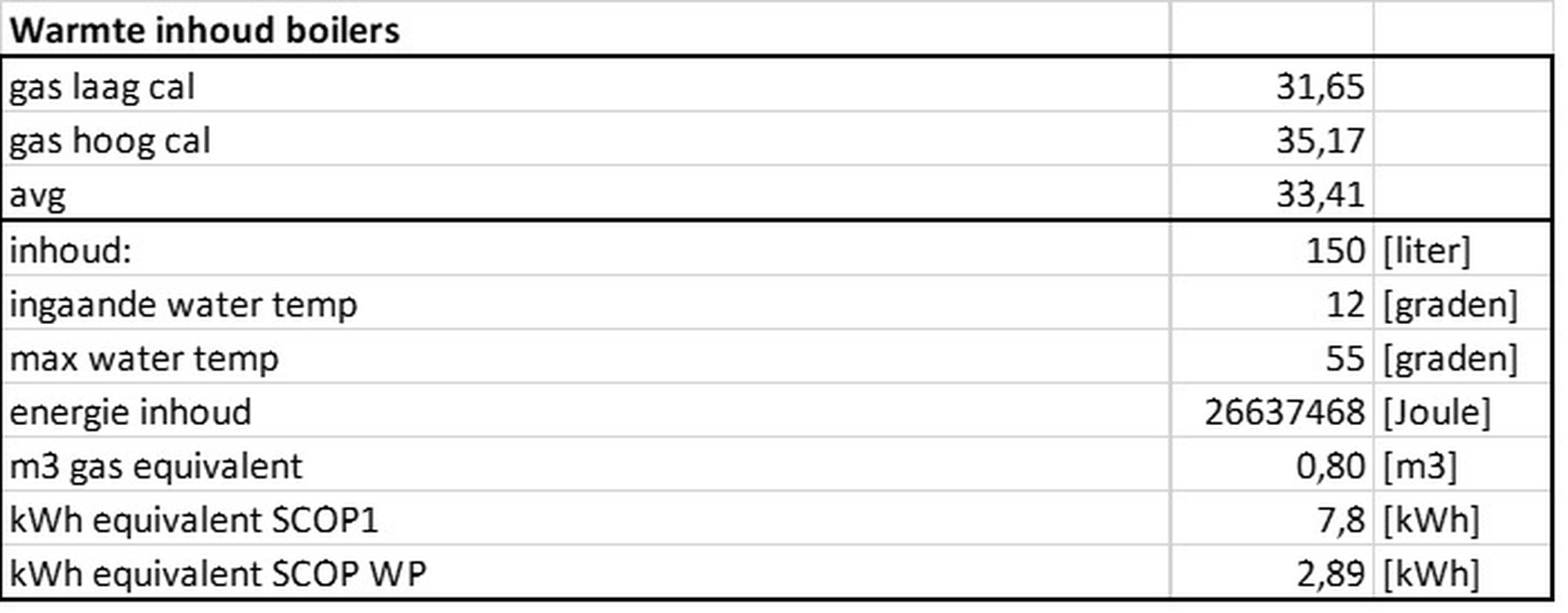

Daarna gekeken naar een warmtepompboiler. De ruimte naast de CV ketel zou de meest logische plaats zijn voor een boiler, echter is er maar weinig hoogte beschikbaar is.
Daarom heb ik bepaald hoeveel equivalent m3 gas in een boilervat kan zitten en hoeveel kWh dit kost:
Heb gerekend met een warmtepompboiler van 150liter. Inschatting COP (SCOP) vond ik lastig heb 2,7 aangenomen
Afbeeldingslocatie: https://tweakers.net/i/38EChp2lUel9X0-GTXPHzaKxZHc=/full-fit-in/4920x3264/filters:max_bytes(3145728):no_upscale():strip_icc():fill(white):strip_exif()/f/image/6KPqp4Hv4gjMhsTDHcUkhgL8.jpg?f=user_large
-Bij een SWW verbruik van 240m3 per jaar is dit simpel gezegd 0,65m3 per dag. Het buffervat van 150liter zou dus krap aan voldoende zijn met een inhoud van 0,8m3 equivalent aan gas.
-Overigens zou 2,89kWh op veel dagen van het jaar voldoende zijn om het vat volledig op te warmen via WP / WPboiler
