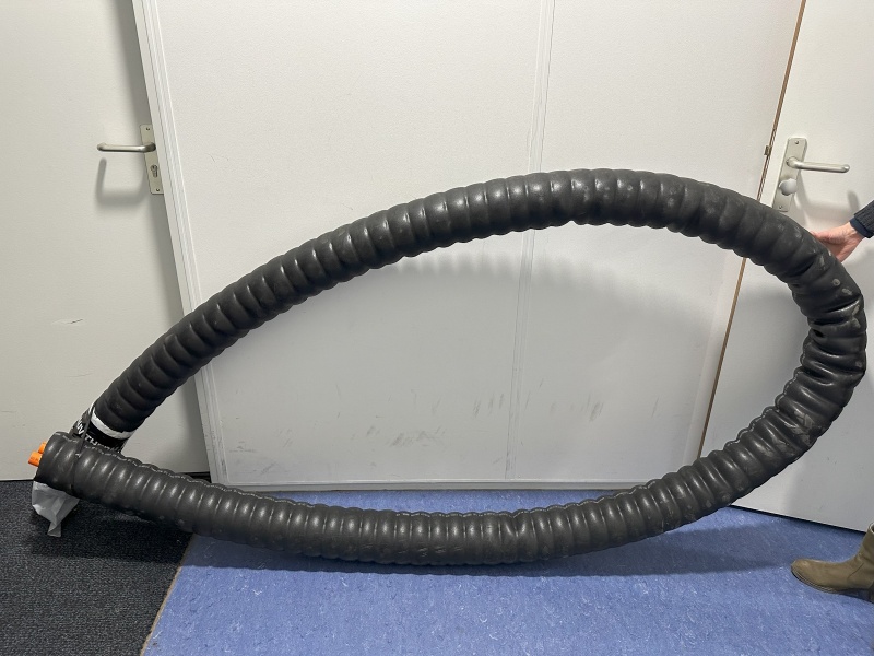

De bestelde Rehau grondleiding is binnnen. waar ik iets van een rol had verwacht is dit wat de vervoerder afleverde:
Afbeeldingslocatie: https://tweakers.net/i/2QrLUAUXeiP_Ikru0VBklZWygG8=/800x/filters:strip_icc():strip_exif()/f/image/K6bObVf9Rqsd0KYYu0zWlSei.jpg?f=fotoalbum_large
Ik heb nooit eerder met die grondleidingen gewerkt... dit is een 150mm 32x2 buis (Rauvitherm). De officiele buigradius is 1m. Zijn die buizen flexibel genoeg om dit te kunnen hebben? of zou er nu van binnen e.e.a. schade hebben opgelopen? Of zie ik spoken en is dit een normaal krap bochtje?
Het vervelende is dat voordat de leiding gemonteerd is en op druk is ben ik wel even verder... en er dan pas achter komen dat het toch niet goed zat gaat dan wel redelijk vervelend zijn :-( maar misschien maak ik me zorgen voor niets. ervaringsdeskundigen in de buurt?

Geen idee of het echt kwaad kan, maar er zit gewoon een knik in.
De winkel, waar je het gekocht hebt, hoort dat zo niet te versturen.
Als ik lichte alu profielen bestel, dan worden ze langs een stevige lat gebonden en ook nog omwikkeld met karton en spanfolie. Zoiets zou ik ook hierbij verwachten.

Dit hoort niet zo, ook al zijn de leidingen nog heel, je weet niet of ze verzwakt zijn door het knikken. Ook kan de isolatie daar gescheurd zijn. De buigradius wordt niet voor niks gespecificeerd.
Ik zou om een nieuwe vragen.

Dank voor de reacties. Bevestigd ook wat ik al een beetje vermoedde. Ik ga eens kijken hoe de shop dit oppakt, snap ook niet dat de leverancier (dit wordt direct vanaf hun leverancier verstuurd) dit zo verzend. De ene kant van de buis was ook niet eens even afgedopt of getaped. Toch een stukje buis van 250,-

Kun je door de leiding heen zien? zie je een knik in de leiding?

Nog even een nabrander / update: zowel de webshop als leverancier waren het gelukkig eens dat dit niet had mogen gebeuren en het risico te groot was op interne schade. De buis is omgewisseld voor een nieuwe die wonderlijk genoeg op precies dezelfde wijze 'verpakt' was maar wel wat mooier rond liep / minder geknikt was.....
Aan de oude buis viel uiteindelijk niets te zien, ook niet met een endoscope maar dat zegt natuurlijk weinig over of er structuurschade is.
