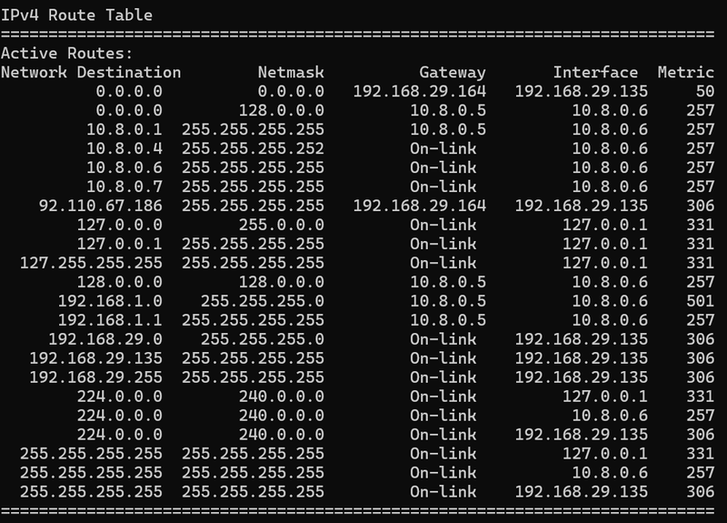

  • postbantania
  • Laatst online: 02-06 11:53
Route print Laptop met OpenVPN
Afbeeldingslocatie: https://tweakers.net/i/y7tlfSuGvs4XPqRwgTC9b53yMU4=/800x/filters:strip_exif()/f/image/Y8V8ltwqzevvNQpSjhI3Emjr.png?f=fotoalbum_large

  • jadjong
Mijzelf schreef op zaterdag 30 maart 2024 @ 17:33:
Volgens mij zit hier het probleem. De route naar 192.168.1.74 loopt via 10.8.0.1, wat eruit ziet als een CGNAT default gateway. Maar hij zou via 192.168.1.1 moeten gaan. Dus de routing tabel op de laptop klopt niet. Wat geeft 'route print'?
10.8.0.5 is het vpn subnet van de Asus router.
Traceroute naar 10.8.0.5 of 10.8.0.6 vanaf de lokale PC?

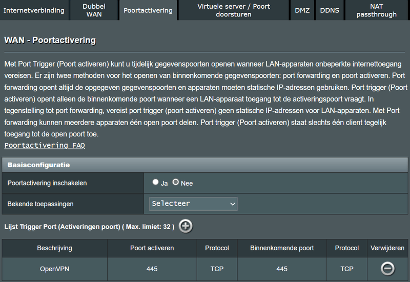

  • postbantania
Moet ik dan bij inbound firewall rules op de Asus router iets invullen ?
Afbeeldingslocatie: https://tweakers.net/i/oSaO5T1tYebpwW9XmDkKhpvByMg=/800x/filters:strip_exif()/f/image/WWHc3l0qp3CpBcfCV6h4hpgJ.png?f=fotoalbum_large

  • Duke of Savage
  • Registratie: April 2023
  • Laatst online: 14-11-2025
Man, je gaat toch je Firewall niet in zijn geheel uit knallen?
Gooi het IP van de host PC in de DMZ van je Router of beter, zet poort 445 open naar je host pc (deze poort gebruikt windows voor file sharing).
  • postbantania
DMZ werkt,
poort 445 openzetten werkt ook, maar weet niet zeker of ik dit zo goed heb gedaan
Afbeeldingslocatie: https://tweakers.net/i/iB5ohskyehV1ykiYOMx8RyiKbCQ=/800x/filters:strip_exif()/f/image/fhGnwdVIfPcOqrcZ3gT1KMQS.png?f=fotoalbum_large
[ Voor 102% gewijzigd door postbantania op 02-04-2024 14:40 ]
