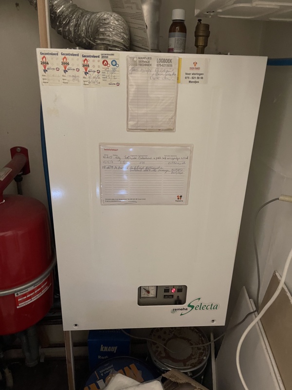

Dank allen voor de utigebreide feedback. Momenteel hangt er een Remeha Selecta. heb een foto bijgevoegd:
Afbeeldingslocatie: https://tweakers.net/i/Bpe8-jlxIFp-vM1mJhO4yvKqHYU=/x800/filters:strip_icc():strip_exif()/f/image/ihzmUFh8ktXnEcJ6Jm0ag82K.jpg?f=fotoalbum_large
Wat betreft de centrale rookgasafvoer, ik denk dat het RVS is omdat ook het riool bijv. RVS is. Ik kan het moeilijk inschatten maar misschien ziet iemand het antwoord op de foto van de pijp:
Afbeeldingslocatie: https://tweakers.net/i/onwjxdG_zrJ0tvYPUNQeYMdTLUU=/x800/filters:strip_icc():strip_exif()/f/image/9Ui8XDLzBsBhg9dvheqVraTf.jpg?f=fotoalbum_large
Afbeeldingslocatie: https://tweakers.net/i/RPkAQFN_wmBFCIKuILHGzdRs3tE=/x800/filters:strip_icc():strip_exif()/f/image/WLPliBzexJG944PI0rNx1Rn8.jpg?f=fotoalbum_large

Als ik de foto's zie, dan denk ik dat een CV-installateur gedetailleerde vragen gaat stellen over de rookgasafvoer en voorstelt om een liner aan te brengen. Zondermeer vervangen zit er na de nieuwe ketelwet niet meer in en zelf mag je er niet meer aan sleutelen.
