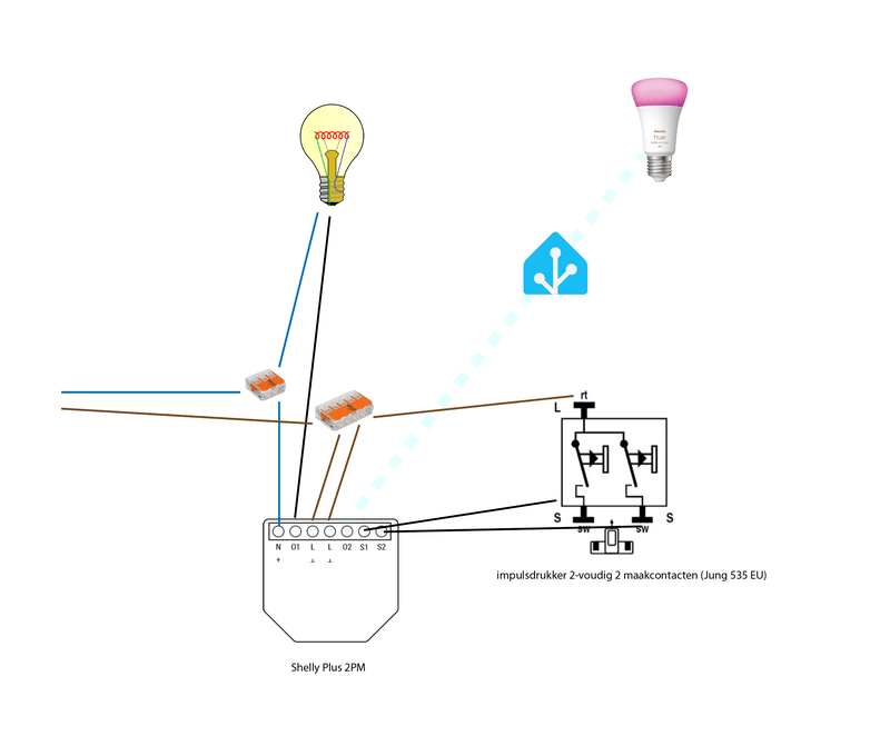

Stel ik zou een 2-voudige impulsdrukker (Jung 535 EU) willen schakelen, zodat ik ook een bedrade wandlamp aan kan sturen, dan moet ik zowel de Hue integratie als de aansturing van de wandlamp (relais) via HA laten verlopen aangezien de impulsdrukker eigenlijk geen schakelaar is, toch?
Zou het schakelschema zo dan kloppen? S1 bedient hier de bedrade wandlamp, S2 bedient toggelt de Hue lamp(en).

jellevandevelde schreef op woensdag 27 maart 2024 @ 22:22:
Ok duidelijk lijkt me.
Schema klopt.
De shelly kan overweg met de impulsdrukker en zou je hiervoor op 'edge switch' kunnen instellen.
Kleine correctie, volgens mij kan je de shelly config tegenwoordig ook op 'Button' zetten en dan werkt hij naar mijn weten direct met pulsdrukkers.
Anderzijds zou je alles door HA kunnen regelen en de input S1 afvangen.
Dan middels een automatisering de shelly output voor de bedraade lamp schakelen.

Thanks @Henry_, hier kan ik mee aan de slag. Het is best lastig om goeie content te vinden om dit te leren als beginner.
