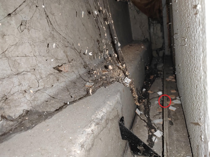

Ik zit te denken om onder nog wat dampremmende folie aan te brengen op het aluminium kozijn vanwege een opstaande rand in het aluminium kozijn (foto, rode cirkel). De PIR plaat is waarschijnlijk zacht om het profiel erin te drukken. En anders kan ik een sleuf erin snijden. Nadeel, aluminium laagje beschadigd.
Een andere optie is een extra plank onderin en daarbovenop de horizontaal liggende pir plaat.
De laatste optie is mineraal wol onderin maar ik ben bang dat je dan het wol opsluit en problemen kan krijgen met vocht.
Afbeeldingslocatie: https://tweakers.net/i/fxyDjnJign1rn3cwCtJ0k3LvuFM=/800x/filters:strip_icc():strip_exif()/f/image/69r11b5iMd00y8GRbCd6JGsZ.jpg?f=fotoalbum_large
Inderdaad, extra schuine kant snijden om te puren kan geen kwaad. Vooral voor de verticaal staande plaat want ik verwacht dat deze niet overal even netjes zal aansluiten.
Ik zet er ook over na te denken om een 2 a 3 pinnen erin te drukken zodat de plaat rechtop blijft staan tijdens het monteren. Zie zwarte lijn in onderstaande foto. Maar ik weet niet of dit aan te raden is?
Een tweede optie is om een soort hoekprofiel aan de binnenkant van de hoek te plaatsen en de platen vast te schroeven.
Afbeeldingslocatie: https://tweakers.net/i/9JMHpWQlvjG3Z7Lfbaw9yhcgILU=/800x/filters:strip_exif()/f/image/cMCpvkP2mRIBESKFbxwXZBnm.png?f=fotoalbum_large

Het aluminium kozijn is dampdicht. Je hoeft je echt geen zorgen te maken als je daar direct pir op plaatst.
Ik denk niet dat zwarte pinnen nodig zijn. Je wilt de plaat een beetje kunnen klemmen ofnje kan bijvoorbeeld met paar stukjes hout een aanslag maken zodat de plaat niet naar binnen valt. Aanslag met een houten latje kan je ook op de onderste pir plaat lijmen met bijv high tack kit.
Schuine kant in plaat zagen niet nodig. Je kan je pur pistool gewoon in de kier stekken.
