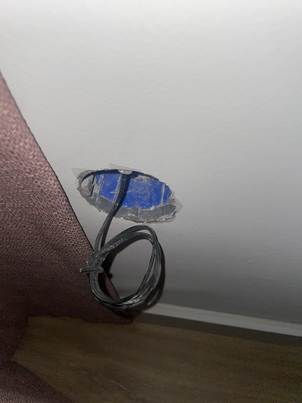

Ik probeer mijn nieuwe knikarmscherm aan te sluiten op het buitenpunt in de achtergevel.
Uit het knikarmscherm komen 4 draden (blauw/zwart/bruin/geel-groen). Deze kan ik aansluiten op de 4 draden die bij het buitenpunt uit de gevel steken. De bijbehorende schakelaar van het buitenpunt binnen wilde ik vervangen door de draaischakelaar van het scherm. Ik verwachte dat ik achter de bijbehorende schakelaar binnen ook 4 draden zou aantreffen (naar het scherm) en 3 draden (naar het stopcontact), maar hier zie ik alleen een zwart-witte en een bruine draad. Iemand die mij kan helpen?
Afbeeldingslocatie: https://tweakers.net/i/vUFfHNjS3QD8XEDUwv6LkLG2s_Q=/x800/filters:strip_icc():strip_exif()/f/image/9eXkJdCGoOaIx0jUWUcgI9mz.jpg?f=fotoalbum_large
Deze draden komen vanaf het scherm

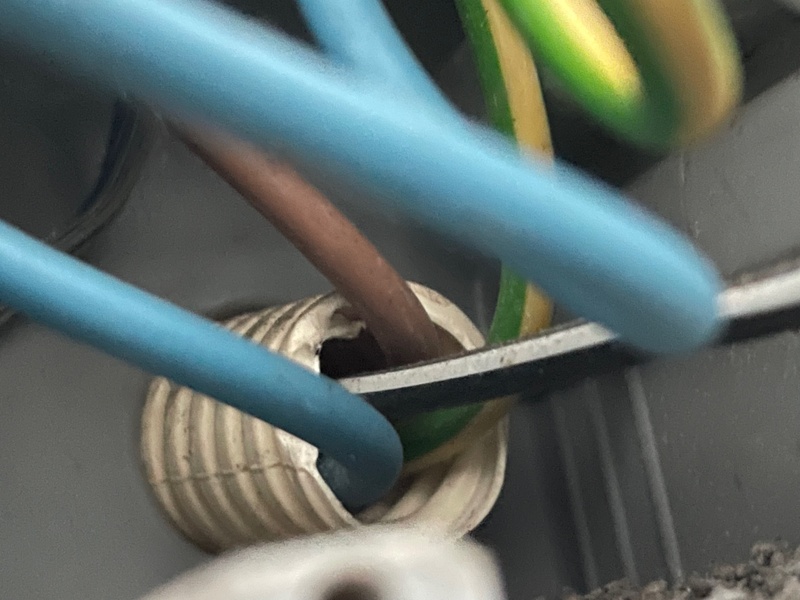

De draden uit het buitenpunt

Doorgaans sluit je een knikarm zo aan:
Randaarde huis op randaarde scherm
Blauw huis op blauw scherm
Bruin huis naar toevoer schakelaar
Uitgaand schakelaar zwart en bruin naar knikarm (even checken welke uit en welke in is)
Wellicht dat je nog wat draden moet trekken in jouw geval.

Dank voor je reactie. Ik vraag me dan af waar de draden vanaf het buitenpunt naartoe gaan?

Naar een centraaldoos?
Je hebt dan bij je schakelaar alleen een voedende fase nodig waar je bruin en zwart van het scherm op zet.
