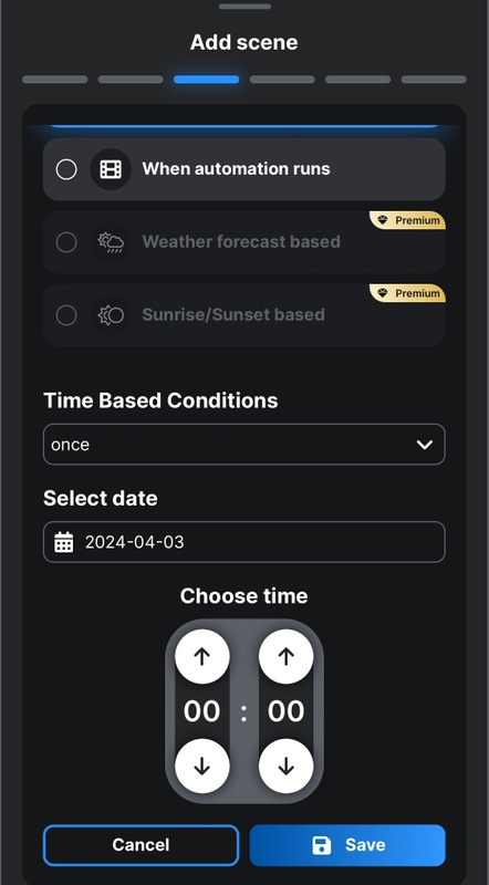

  • sjoerdvd
  • Laatst online: 09-12-2025
Shelly stekker kan dit wel. Heb je wel Wifi nodig.
Afbeeldingslocatie: https://tweakers.net/i/XprHXHz_uvqXC-UxtMFZbKgefX0=/x800/filters:strip_icc():strip_exif()/f/image/vjXcALWbAej8yt35TypkSIzQ.jpg?f=fotoalbum_large
