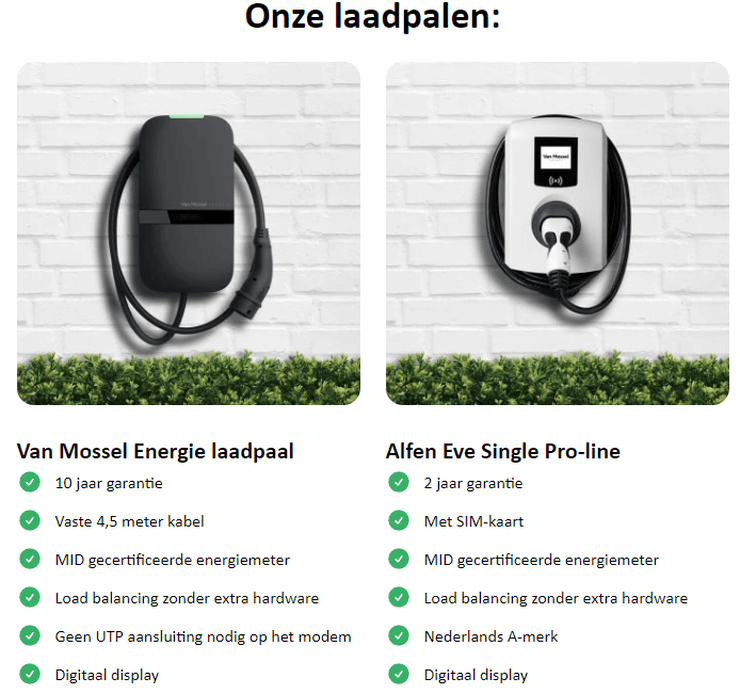

Zakelijk is voor mij een nieuwe leaseauto besteld waarbij ik ook gekozen heb voor een laadpaal aan huis. De laadpaal zal via Van Mossel geplaatst gaan worden, waarbij ik keuze heb uit onderstaande twee opties;
Afbeeldingslocatie: https://tweakers.net/i/Ut29UIlgA8-3gWzt--lpLhTGNgU=/full-fit-in/4000x4000/filters:no_upscale():fill(white):strip_exif()/f/image/wRY6R5GQcsiik1BEUhbytsxu.png?f=user_large
Zelf neig ik op dit moment naar de 'Van Mossel Energie laadpaal'. Ziet er net wat mooier uit en hij heeft een vaste kabel.
Ik ben een leek, dit gaat mijn eerste ervaring met een EV en dus laadpalen worden. Dus ben benieuwd of er mensen zijn hier die wat kunnen zeggen over deze laadpalen. Is er een hele zwaarwegende reden om juist voor de Alfen te kiezen ipv de Van Mossel? Voor mij doen ze elkaar weinig onderling.
En een andere vraag. Hij komt buiten aan de muur te hangen, moet ik hier nog iets van een afdakje boven maken ter bescherming tegen bijv. regen en sneeuw? Of zijn hier hoezen voor?

Enig verschil in prijs ?
Of merk je daar zelf niets van ?
Denk zelf dat de Alfen meer gebruikt wordt, dus daarover is meer te vinden (o.a. is er een apart topic over).
Je ziet ook dat je daar de connector netjes in een houder stopt, en bij de van Mossel laadpaal niet...
Rohem schreef op woensdag 27 maart 2024 @ 13:20:
Niet nodig, in ieder geval niet bij de Alfen... (heb er zelf ook 1). O.a. doordat de connector netjes in een houder geplaatst kan worden.

Verschil in prijs is er zeker, de Aflen is een paar honderd euro duurder. Maar daar merk ik niets van, dit gaat via werkgever.
Goeie tip over het aparte topic van de Alfen, die zal ik er eens bij zoeken zo.Wist niet dat die er was.
Nooit zo over de houder nagedacht. Ook niet op gelet, maar wel een goed punt. Heeft misschien minder te lijden omdat de kabel van de auto gebruikt wordt ipv een vaste kabel zoals bij de Van Mossel.

Nee, de Alfen heeft ook een vaste kabel !
Je wil ook niet iedere keer de kabel uit de auto pakken, gewoon een vaste kabel aan de laadpaal is 100x fijner.
En de Alfen is trouwens ook verkrijgbaar met antraciet behuizing mocht je dat liever willen.

Ohhh, maar dat maakt het verhaal heel anders anders. Dat heeft de beste meneer van Van Mossel Energie mij gisteren er niet bij verteld. Daar ga ik eens even achteraan, want dan heb ik liever een zwart / antraciet met vaste kabel van een A-merk dan Van Mossel zelf. Dat 8 jaar verschil in garantie geloof ik dan wel, als er na 2 jaar en 1 dag iets kapot gaat loopt het toch via de leasemaatschappij i.m.o. want de laadpaal zit bij het contract in
edit: mits dit allemaal binnen de stelpost past die werkgever heeft opgenomen. Maar verwacht niet dat ze daar moeilijk over doen.

Even goed kijken wat ze aanbieden.
Want de Alfen is er zowel met als zonder vaste kabel.....
Op de site van Van Mossel kun je ook beide zien:
https://www.vanmossel.nl/energie/thuis/laadpalen/
Het bovenste plaatje is alleen de paal, dan moet je inderdaad iedere keer de laadkabel uit de auto halen in gebruiken. In het onderste plaatje (wat je ook in je eerste post laat zien) staat de laadpaal van Alfen met vaste kabel.

Ik zie het inderdaad, zal er eens achteraan gaan.
YakuzA schreef op woensdag 27 maart 2024 @ 15:46:
WC-eend verkoopt graag WC-eend? :P
Ik denk dat dat hier zeker het geval is ja :P.
Maar krijg de indruk dat de Alfen zeker de betere keuze is. Dus denk dat dat toch de voorkeur wordt.

Ik heb e.e.a eens verder uitgezocht en wil eigenlijk vandaag een knoop doorhakken en de aanvraag versturen. Concreet zijn de volgende opties mogelijk;
Optie 1 - Van Mossel Energie Laadpaal
  • 2500 euro excl. btw
  • Standaard 4,5 meter vaste kabel
  • 7,5 meter vaste kabel tegen meerprijs van 179,75 excl btw.
  • 10 jaar garantie
Optie 2 - Alfen Single Pro Line
  • 3000 euro excl. btw
  • 5 Meter vaste kabel tegen meerprijs van 85 euro excl. btw
  • 7,5 Meter vaste kabel tegen meerprijs van 99 euro excl. btw
  • 10 Meter vaste kabel tegen meerprijs van 193,50 euro excl. btw
  • 2 jaar garantie
Op dit moment gaat de voorkeur uit naar de Alfen, in het antraciet met 5 meter vaste kabel. Mede omdat ik niet vast wil zitten aan de laadpaal van Van Mossel zelf. Stel ik zou ooit bij de werkgever vertrekken, dan blijft de paal en heb ik liever een (in mijn ogen) gerenomeerd A-merk dan een huismerk van de leasemaatschappij.
Enige twijfel punt is toch nog de garantie. Ik zit er niet op te wachten dat er na 3 of 4 jaar iets met dat ding is en ikzelf voor de kosten mag opdraaien.
@ZeRoC00L , heb jij nog een goed advies in dezen?
Sidenote: de laadpaal van Van Mossel, vindt ik heel erg lijken op het eigen merk laadpaal van CoolBlue :X

Tja, ik vind het op zich wel een lastige.
Garantie kan handig zijn maar geen idee of dit doorslaggevend moet zijn.
Zou dit ook met je werkgever opnemen, wat als er iets mee is na 2 jaar ?
Hoe zit het met de kosten, zijn die voor jezelf of voor je werkgever, zou mij ook nog wel (wat) uitmaken.
Zijn er al meer collega's met een electrische auto (en lader) binnen je bedrijf ?

De paal van Van Mossel lijkt een Peblar Home Plus te zijn. Ze vragen er een fors bedrag voor qua installatie, want de laadpaal zelf hoeft niet veel te kosten zoals je kan lezen. Moet je dit zelf betalen?

Kleine voetnoot betrekking tot garantie. Als je weg gaat bij je werkgever zul je toch e.e.a. moeten regelen gezien de paal door werkgever geinstalleerd en eigendom is.
Gezien je “betaald” voor je laadpaal met bijtelling. Zodra je dat niet meer betaald, kan het bedrijf je ook niet meer voorzien zonder dat het als extra loon aangemerkt wordt.
Zou dus zeker voor een A merk kiezen gezien je die uiteindelijk ooit zal moeten overnemen. Die 10 jaar garantie is puur een lokkertje.

Daar zit ik dus ook een beetje mee inderdaad. Want mag verwachten dat zo'n apparaat een flink aantal jaren zonder problemen werkt.
Zal dit inderdaad eens bij werkgever neerleggen. Ergens ga ik er vanuit dat die kosten voor werkgever zijn, want leasecontract van de auto is voor 5 jaar, daar is de laadpaal onderdeel van.
Ik weet dat er een auto onderweg was voor een collega. Maar dit gaat om iemand met een buitendienst functie, dus weet niet wat daar de afspraken zijn. Zal eens vragen (y)
Intergalactrick schreef op woensdag 3 april 2024 @ 09:55:
Die lijkt er inderdaad verdacht veel op. Dan vragen ze veel geld voor de installatie.. bizar veel 8)7 Gelukkig betaald de werkgever de installatie

Heb uiteindelijk gekozen voor de Alfen Eve Single Pro Line. In het antractiet, met 5 meter kabel. Heb nog een collega gesproken en die had deze paal ook en bevalt prima.
De twijfel met de garantie heb ik besloten te accepteren, kan alles wel zeker willen weten op voorhand. Maar een keer is het goed :X

Slechte keuze, de Peblar laadpaal had je 500 euro bespaard, en heeft meer functionaliteit dan een Alfen..

Toch even een aanvulling: ik heb de VanMossel laadpaal wat inderdaad een Peblar paal is.
Firmware updaten middels Peblar firmware gaat prima.
Echter: de backend URL is door de VanMossel custimization vastgezet. Na aflopen huidig lease contract dus geen mogelijkheid om over te schakelen naar een ander backend....

@hencou fijn dat je bevestigd waar ik al bang voor was, dat je toch vast zit aan van mossel als je die laadpaal koopt. Helaas is dat wel bij meer hardware dat je gelijk aan de fabrikant vast zit voor aansturing en dergelijke (cloud based) zoals bij de wallbox.
Wat ik tot nu toe kan zien lijkt het er op dat de Alfen wel lokaal aangestuurd kan worden, wat ook betekend dat je met een dynamisch energiecontract ook de laadpaal aan kan sturen (mocht de auto dat niet ondersteunen of dat handiger zijn). Enige nadeel is dat je wel een alfen installer moet zijn om het wachtwoord te achterhalen...

Inmiddels contact gehad met Van Mossel in verband met het niet aan kunnen passen van het backend: dit schijnt wel te kunnen, is gekoppeld aan de SIM in de laadpaal. Wanneer je die vervangt door een SIM van bijvoorbeeld e-Flux dan kan dat gewoon.
Van Mossel verzekerde mij dat dit net juist een van hun uitgangspunten was, dat het mogelijk moet zijn om over te kunnen stappen naar een ander backend

Geloof hier helemaal niets van.
Met een 'open' OCPP lader kun je wisselen van operator zo vaak je wilt, ongeacht de SIM kaart. Ik zou dit soort laders en de bijbehorende mooie praatjes sterk afraden.

Ik begrijp eerlijk gezegd ook niet waarom de SIM gekoppeld zou moeten zijn aan een specifieke OCPP endpoint. Zojuist de SIM verwijderd als test, reset fabrieksinstelling gedaan, daarna nog steeds niet mogelijk om een andere backend in te stellen. Lijkt me dat dit ook zonder SIM zou moeten kunnen werken dan.
