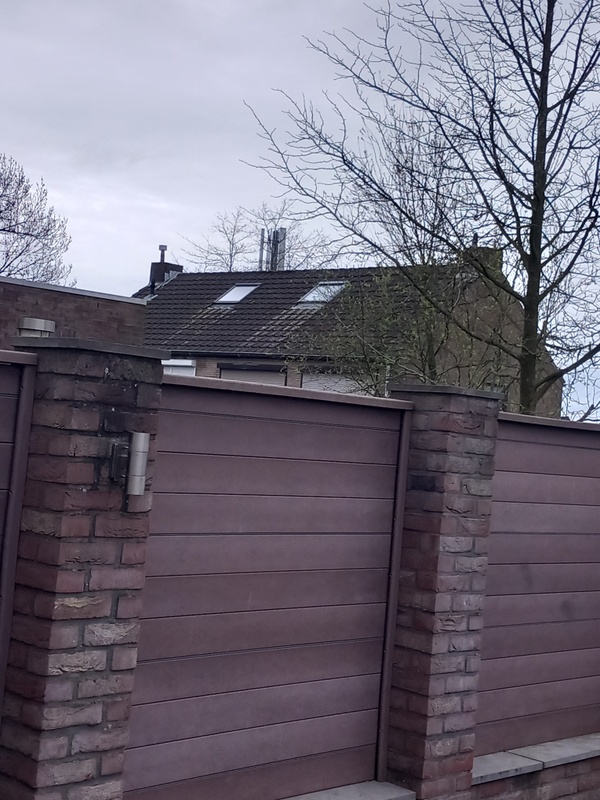

Wij vermoeden dat de kolom/mast achterom de boosdoener is maar dat hoeft natuurlijk niet zo te zijn. Ik weet niet of ik hier een foto kan plaatsen die genomen is vanuit onze achtertuin, je ziet ongeveer de helft of 1/3 van die mast boven een woning uitsteken. Afstand ca. 50/60 meter.
  • Adieu1968
  • Registratie: Mei 2023
  • Laatst online: 01-09-2025
Afbeeldingslocatie: https://tweakers.net/i/afyaqx1Jpf1n9nnNBv-77OXZ7-4=/x800/filters:strip_icc():strip_exif()/f/image/VU9A6RqQxUDBWNzxtZd3wmUp.jpg?f=fotoalbum_large

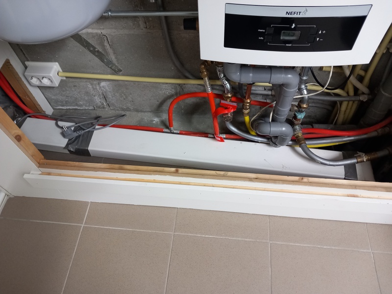

Ik probeer een foto te plaatsen van "het ding op zolder wat op een ventilatie lijkt" en hoop dat iemand van jullie tips heeft wat te doen om die toon te elimineren.
Alle tips en adviezen zijn heel welkom (en nogmaals mijn dank)
Afbeeldingslocatie: https://tweakers.net/i/0dT8nACrfNTMOAonTLbRojbzU_k=/800x/filters:strip_icc():strip_exif()/f/image/x2Uv4MP4TepCl9huCaVmDACO.jpg?f=fotoalbum_large

Nee dit is niet je mechanische ventilatie unit ;). Het kan wel een ventilatie kanaal zijn.
Je moet op zoek naar een box waar pijpen op aangesloten zijn.

De grijze stekker die ik heb uitgetrokken blijkt toch echt van de ventilatie te zijn want de cv ketel is gewoon aan, het geluid is weg en groep 2 is ingeschakeld..
De kabel van die grijze stekker gaat links omhoog (zie foto), ze hebben dit allemaal mooi weggemoffeld achter omkasting/bekleding dus ik kan niet precies zien waar die kabel verder heengaat (mijn hoofd past niet door dat uitgezaagde gaat en tevens ben ik niet lenig genoeg meer).
Ik heb een donkerbruin vermoeden dat ook deze ventilatie nog NOOIT is onderhouden/schoongemaakt net zoals de cv ketel niet (vandaar dat wij een nieuwe hebben laten plaatsen eind vorig jaar). Als ik die unit voor een paar honderd euro kan vervangen zal ik dat zeker doen.
Alsnog weet ik niet waar die unit zit, ik denk goed verstopt met nog wat omkasting voor het mooie strakke uiterlijk, volgens mij was de verbouwer daar wel gek op gezien de verder afwerking van de zolder.
Waar wordt zo'n unit normaliter geïnstalleerd?
Wellicht weet manlief die unit sneller te vinden dan ik, dus ik stuur hem vanavond naar boven en laat hem daarna jullie adviezen, vragen en reacties lezen.
