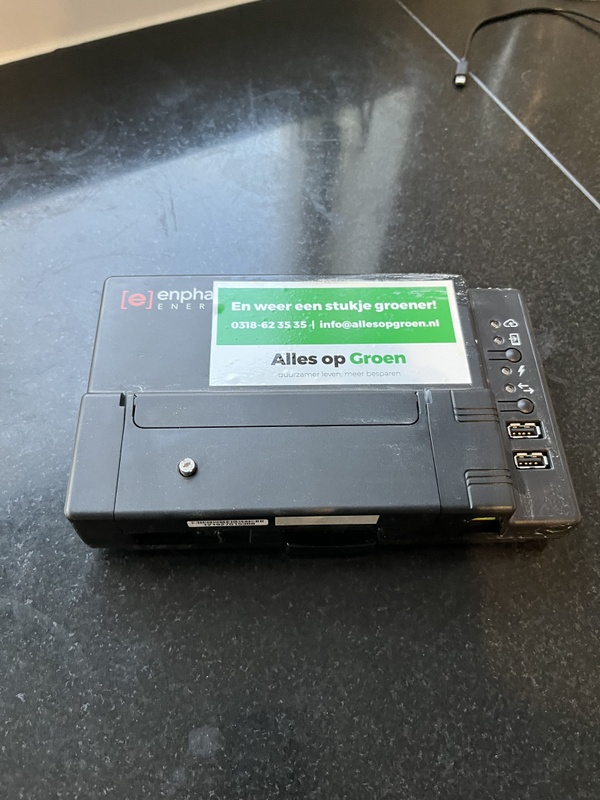

Tijdens een storing van de PV opbrengst stelde de leverancier vast dat de gateway stuk zou zijn en stuurde een nieuwe op.
Ik dacht die wissel ik even. Echter de aansluiting is anders helaas.
Oude gateway:
Afbeeldingslocatie: https://tweakers.net/i/GSVMX8sohygde-MiwP4oGzFsz4c=/x800/filters:strip_icc():strip_exif()/f/image/3ZfNkyRX5JfNsOpqCPsg8AcP.jpg?f=fotoalbum_large
Oude 230 aansluiting:
Afbeeldingslocatie: https://tweakers.net/i/k3aDcnnVdOStEQwzAKCKdppr3F0=/x800/filters:strip_icc():strip_exif()/f/image/rt1ZPW9P5TggzWKAYcGjWj6g.jpg?f=fotoalbum_large

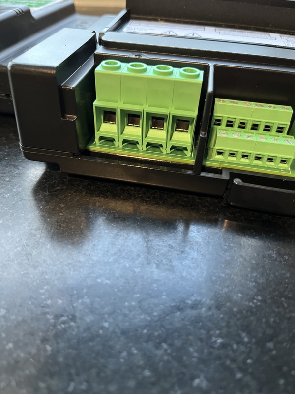

Nieuwe gateway:
Afbeeldingslocatie: https://tweakers.net/i/MPzDy2rsLjtqHX43wU8id1GT20E=/x800/filters:strip_icc():strip_exif()/f/image/77K6q9z3SoLaSqV5WJApWHQz.jpg?f=fotoalbum_large
Nieuwe 230 aansluiting:
Afbeeldingslocatie: https://tweakers.net/i/TpXpAP5Q3C9eBsML9d6amFopSmw=/x800/filters:strip_icc():strip_exif()/f/image/eiTSm44ZbyYElZNmABKdcyTd.jpg?f=fotoalbum_large
Kabel:
Afbeeldingslocatie: https://tweakers.net/i/dY19aKl7k_if7d3MHNCyfTQSeKc=/x800/filters:strip_icc():strip_exif()/f/image/84N0lqleUHLoDtmDW8cidL0H.jpg?f=fotoalbum_large
Nu weet ik de officiele naam van de nieuwe aansluiting niet maar ik neem aan dat ik op de kabel adereindhulzen moet monteren want de kabel zal stranded zijn (nog niet gestript).
Mooi excuus om een nieuwe tang te kopen. oOo
Als ik de vorm van de nieuwe aansluiting zie zou ik denken dat ik een tang met 4-kant persing nodig heb.
Alleen welke adereindhuls moet ik in dat geval gebruiken, en met welke tang?
Ik zie tangen met 4 en 6 kant persing. 6 kantschijnt meer voor ronde gaten te zijn wat hier niet het geval is.
De bevestiging werkt door een blokje wat omhoog komt:
Afbeeldingslocatie: https://tweakers.net/i/ASFxWakXwX8RSgxGVWC4ubGdoo0=/x800/filters:strip_icc():strip_exif()/f/image/0WUXlmu4eFUIsGghuSuaYZSF.jpg?f=fotoalbum_large
Als je dit ziet zou je bijna denken dat je een vlaksteker nodig hebt.

Dit kastje doet vrijwel geen stroom. Adereindhulzen zijn niet nodig. Het is wel netjes ;)
Je moet wel zorgen dat het netjes aanraakveilig is. Hij dient gemonteerd te worden in de meterkast. En de kabel moet vastzitten. Hij mag dus niet los liggen.

ik ben verder niet bekend met enphase, maar het lijkt ook dan je van een enkele fase gateway naar een drie fase gateway overstapt met deze, geen idee of dat ook op een enkele fase werkt...
  • jeroen3
  • Laatst online: 10:34
@hfolkers De nieuwe gateway is hetzelfde voor 1 of 3 fase. Als je er geen stroom mee meet (met CT"s) hoef je de overige fases niet aan te sluiten.
