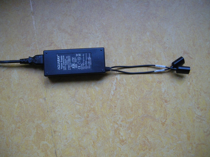

Bedankt voor jullie reactie, maar ik ben er nog niet uit. Ik zal het anders uitleggen. Mijn adapter voor de twee LED lampen ik kapot. Op het plaatje van de adapter staat: Input: “100-240 VAC, 50-60Hz, 1.0A en Output 1: 19.5 V DC/0,7A en Output 2: 19,5 V DC/0.7A”. Kortom een adapter met twee uitgangen.
Nu wil ik een vervangende adapter aanschaffen met met de volgende specs: 19 Volt, 4,74 A met één uitgang. Op die uitgang wil ik een splitter zetten en die verbinden met de twee LED-lampen.
Kan dat of anders gezegd, gaan die lampen op de zelfde sterkte branden of branden ze door of brand de adapter door?

  • Broodbakker Bob
  • Registratie: Juni 2019
  • Laatst online: 31-03-2024
Afbeeldingslocatie: https://tweakers.net/i/1Rxh6MW7I-PiljpJFv6p-nF9NZk=/800x/filters:strip_icc():strip_exif()/f/image/PM0G7wQOLjvkiSPp8eQjt3Qq.jpg?f=fotoalbum_large
Afbeeldingslocatie: https://tweakers.net/i/iRNplA_tdSc_JCXf2YejGXtIa40=/800x/filters:strip_icc():strip_exif()/f/image/DZlOyOH0HJ2lJ4HGmo0wj9V9.jpg?f=fotoalbum_large

Deze dus: https://www.waterzoo.co.u...EAM-TWIN-OUTPUT-PSU-M6512
Zo te zien lijkt het een 19v vaste spanning te zijn maar kan er niet meer info over vinden.

Het probleem is dat de originele adapter alleen in Engeland te koop is en de Britten versturen geen producten naar de EU. De adapter hoort bij een aquariumlamp die uit twee delen bestaat (AquaBeam Twin Output PSU).
  • Puch-Maxi
  • Laatst online: 11-10 15:13
Je kan hem ook binnen de EU kopen bij: https://www.moia.eu/aquabeam-usb-psu-twin-output/p1099
