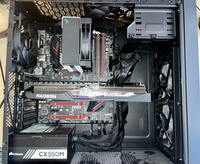

Ter illustratie een kijkje in de kast:
Afbeeldingslocatie: https://tweakers.net/i/z4AkS1JgWQMiEAXi-fMXvT24ncY=/800x/filters:strip_icc():strip_exif()/f/image/vEtYRnUg7adurCmmUXBh9FZ7.jpg?f=fotoalbum_large
Afbeeldingslocatie: https://tweakers.net/i/nw6eWjRJMez3iH86jhYJ0McwnfE=/800x/filters:strip_icc():strip_exif()/f/image/dTN5UnNEk5IklAqjGagmWBO2.jpg?f=fotoalbum_large

  • Valar
  • Laatst online: 16:54
Kijkend naar de foto van je kast den ik dat een paar outtake fans zeker gaan helpen voor je airflow om de warme lucht sneller af te voeren.

  • Yaksa
  • Laatst online: 29-09 22:49
Valar schreef op dinsdag 26 maart 2024 @ 20:36:
Welke airflow? Het is zowat een open kast.
Airflow is iets wat belangrijk was toen we nog compleet gesloten systeemkasten hadden met alleen een stukje mesh aan de achterkant waar de voeding zat. Een groot deel van de Tweakers lag toen nog in de wieg.

@iedereen: Hartelijk bedankt voor het meedenken, het issue is opgelost:
1x Be Quiet 140mm fan (bovenkant)
1x Be Quiet 120mm fan (achterkant)
1x DeepCool AK400
Afbeeldingslocatie: https://tweakers.net/i/n24uT2NnpAu2YQ-m5WkM6B36daw=/800x/filters:strip_icc():strip_exif()/f/image/NwsWUScdvyx0GNCMmwa3wRYS.jpg?f=fotoalbum_large
Afbeeldingslocatie: https://tweakers.net/i/uw_6LbD-vtAavia0bRa1WpBRI1A=/800x/filters:strip_icc():strip_exif()/f/image/8eDMAi51FpR4RH1z5NucSk3h.jpg?f=fotoalbum_large
Afbeeldingslocatie: https://tweakers.net/i/DKLp33nI0IbKKzFwad1edUA2ZG0=/800x/filters:strip_exif()/f/image/mAVGej5F1bo88mLoXXoq0NHu.png?f=fotoalbum_large
Bijna een uurtje Assassins Creed Valhalla gespeeld.
  • Cyphax
  • Laatst online: 19:59
Cyphax
Moderator LNX/AI
Ik zou zelf alleen die fan bovenin een plekje opschuiven naar achter, zodat ie 'achter' de processorkoeler komt te zitten. Ik weet niet of het echt daadwerkelijk veel scheelt, maar nu blaast ie wellicht wat (koelere) lucht de kast uit die eigenlijk door het koellichaam van de koeler zou moeten stromen. Als je die fan een plek opschuift kan ie warme lucht die net door die koeler is gekomen de kast uitblazen. :)
Ik weet niet zeker of het merkbaar verschil zal maken, ik heb dat zelf in mijn kast wel zo gedaan (ik heb ook een kast van Fractal maar zonder die drive bays, met 4 fans op deze plekken, behalve bovengenoemde).

  • Crahsystor
  • Laatst online: 16:17
Overwegen? Die fan steelt (relatief) koele lucht van je CPU koeler.
Twee opties die beide flinke verbetering zullen brengen: 1, zelfde plek maar omdraaien. Zuigt lucht aan die meteen de CPU koeler in kan. Nadeel is dat hij ook wat warme lucht die er naast bovenuit komt aan zal zuigen.
2, Zelfde richting maar naar achteren zoals @Cyphax al zegt. Doordat er al een fan achterin zit kan de fan bovenin bijna alleen warme lucht aanzuigen. Enige uitzondering is een tikkeltje van de opening bovenin (waar hij nu zit). Maar ook dat is niet zo'n verlies omdat hij daarmee toch nog langs het koelblok trekt en dus koelt. Meer dan nu, tegen de geforceerde stroom in.
Overigens zal flink geen tientallen graden zijn, maar wel relatief veel. Gewoon omdat de opstelling nu zichzelf tegenwerkt in plaats van versterkt.

Okee, fair enough! En als ik nou eens die 140mm nu op de bodemplaat plaats zodat koele lucht de kast in wordt geblazen? Computer hangt in een beugel aan het bureau (onderkant is daar door open).
  • Crahsystor
William Lock schreef op vrijdag 29 maart 2024 @ 13:39:
Ah, dat 'ie hangt is wel belangrijk voor 't plaatje ja. Gezien het mesh zou dat een uitstekende optie zijn.

Crahsystor schreef op vrijdag 29 maart 2024 @ 15:01:
Grappig dat je daar over begint, die ben ik kwijt ;-). Die zat erg los. Die heb ik niet meer, is dit een showstopper?
  • Crahsystor
William Lock schreef op vrijdag 29 maart 2024 @ 16:12:
Nee, het is zelfs beter voor de luchtstroom...tot het punt dat er te veel stop in het systeem zit. Het kan dus wel, maar iets vaker even een beetje schoonblazen. (Niet met de stofzuiger er in!)

  • sdk1985
  • Laatst online: 27-11 17:01
Die stock cpu koeler die je eerst gebruikte draait de lucht rondom weg en daarmee verdwijnt het niet vanzelf uit de kast. In de basis denk ik dat een enkele exhaust fan aan de achterkant had volstaan.
Je hebt nu de cpu koeler vervangen voor een exemplaar dat de lucht al vanzelf richting de uitgang plaatst. Ik verwacht dat je de bovenste fan uit kunt schakelen en dan min of meer dezelfde resultaten gaat halen. Meestal is zo'n top fan relatief een lawaai maker.

Update: 140mm fan is naar achter verplaatst (niet op de bodem, paste niet). En dat scheelt inderdaad weer enkele graden. Case closed!

sdk1985 schreef op zaterdag 30 maart 2024 @ 17:22:
Valt reuze mee.
