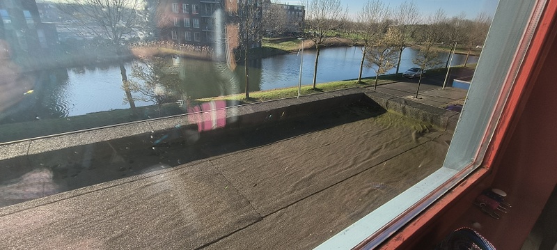

Voorkant, platdak (s'ochtend in de zon)

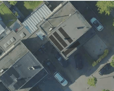

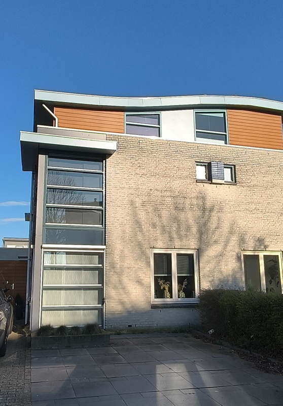

topdak, platdak (golf dak) (Gehele dag zon), Twee ondwer 1 kap, linker deel, lage deel van de golf is ons huis.

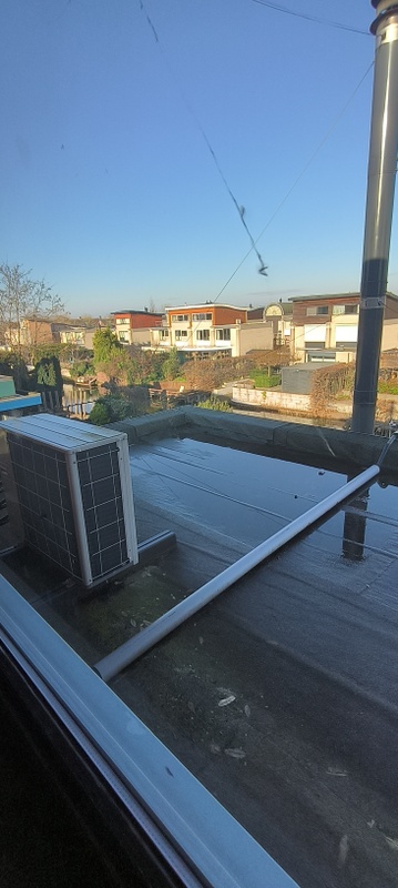

Achterkant: platdak (zon in de namiddag, (in de winter nauwelijks)
