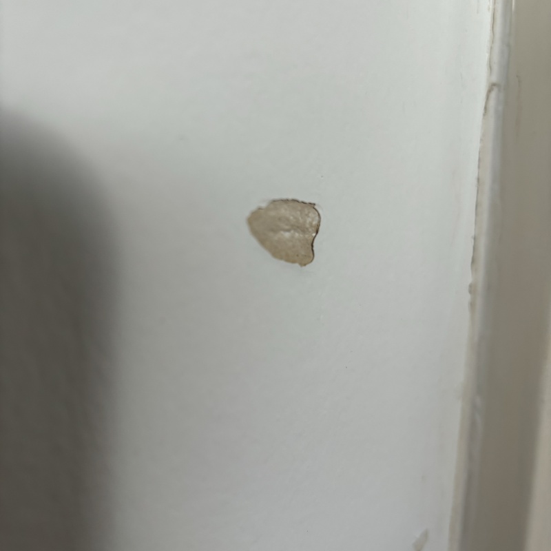

Het is niet echt een dunne laag maar een uitgeharde coating. Hoop dat het op de foto zichtbaar is.
Dus schuren is een klus maar ik vrees dat er geen andere optie.
Ben idd bang dat gewone latex muurverf afgestoten gaat worden.

Als je gaat schuren, zorg dan voor heel goede bescherming qua masker/filters. Zo'n epoxylaag die je gaat weg schuren wil je niet inademen.
Ik vind het op de foto qua glans trouwens lijken op mijn matte Wapex.
