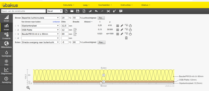

b. gipslaat --> OSB plaat --> een plank met een profiel wat over de aluminium bovenkant van de kozijnen valt er daarboven PIR platen rechtopstaand met 2-zijdig aluminium rechtopstaand van +/- 10 CM dik
nadeel: iets meer werk om de plank op maat te maken

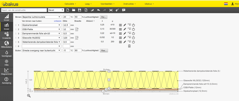

c. gipsplaat --> OSB plaat --> dampremmende folie --> volledig glaswol --> dampopen folie (is dampopen folie nodig aangezien er weinig vocht in de ruimte zit?)
nadeel: dikker materiaal nodig om dezelfde isolatiewaarde als PIR platen te halen

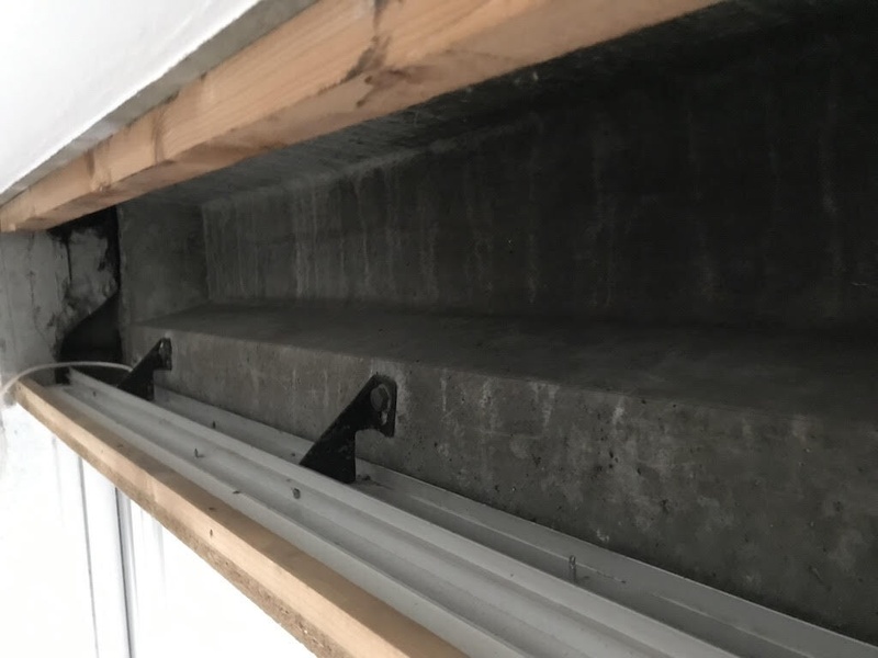

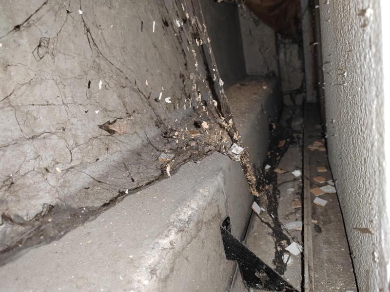

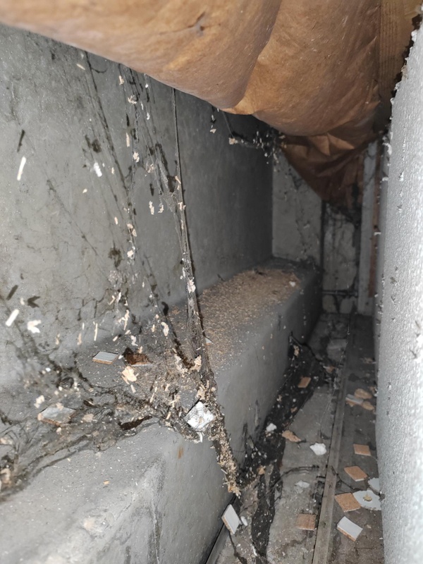

Het is geen vochtige ruimte. De kozijnen zitten aan de betonconstructie vast gemaakt.

isoleren en een luchtstroom kunnen niet in 1 zin zoals jij het hier gebruikt. Als je dit gaat isoleren terwijl er echt moet blijven stromen heeft isoleren geen zin.
Dat metaal is neem ik aan behandeld tegen roest.
Je kunt natuurlijk wel isoleren maar dan met een materiaal wat vocht niet opsluit.

Eens, ik ga het topic aanpassen want het is nogal krom neergezet. Maar het gedeelte dat op de foto staat is te isoleren. Hier zitten geen verbindingstukken. Er zit een open ruimte voor ventilatieroosters die dicht geverfd zijn. In de nieuwe situatie gaan de ventilatieroosters eruit. Mogelijk gaan we voor balansventilatie.
