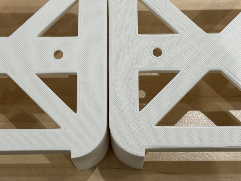

Na een paar maanden na aanschaf is de kwaliteit van de onderkant van mijn prints opvallend minder goed geworden.
Het filament is niet gewijzigd, en ook heb ik geen firmware update oid uitgevoerd.
Ik gebruik PrusaSlicer, en daar is wel een update van geweest. Instellingen heb ik verder niet gewijzigd.
Heeft iemand een idee waar dit aan kan liggen?
Afbeeldingslocatie: https://tweakers.net/i/EvEnmTMI9ZBvnnBT8ZzMvZVOYnI=/800x/filters:strip_icc():strip_exif()/f/image/As5Jezpl6cja2OgVxH4V1eYk.jpg?f=fotoalbum_large

Eerste dingen waar ik naar zou kijken, zijn bed leveling en filament. Is de heat bed wel echt goed level? Ik las dat vanuit de firmware het niet goed ging, maar weet niet of dit daar al in is opgelost. En je gebruikt na maanden nog hetzelfde filament, is deze dan nog wel droog? Ook vers uit de verpakking is filament niet altijd droog en kan beter eerst in een droger worden geplaatst. Naarmate filament meer vocht opneemt worden de printresultaten ook steeds slechter.

Ik bedoelde met dezelfde filament hetzelfde type en merk, niet letterlijk dezelfde spoel.
Kan nog een keertje proberen de firmware te updaten. Overigens is de rest van de print wel goed, alleen de onderste laag lijkt een beetje ‘gesmolten’

Wellicht een gedeeltelijke verstopping van de spuitmond? Je zou een 'cold pull' kunnen proberen om te kijken of dat iets oplevert.
