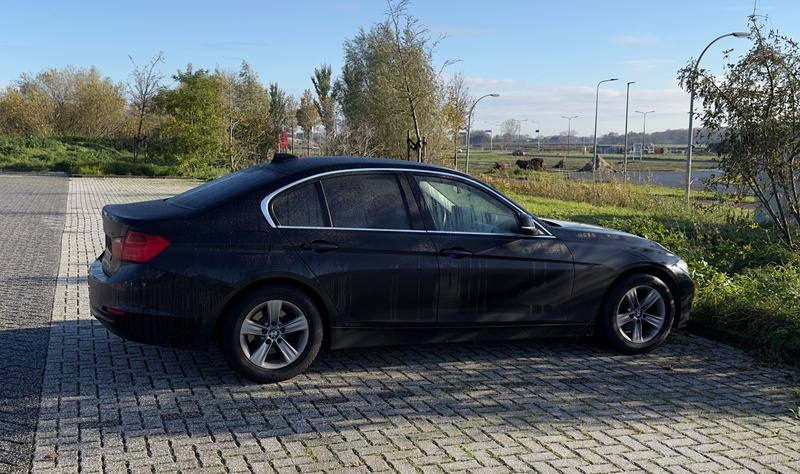

Dag allen,
Ik heb sinds november mijn eerste auto. Het gaat om een 320i F30 en ik ben er erg tevreden mee.
Er is alleen één puntje wat ik beter zou willen hebben en dat is de geluidsinstallatie.
Ik heb niet de Harman Kardon speakers, dus ik heb geen losse tweeters. De bas is niet heel denderend en op hogere volumes niet mooi en niet vol.
Nu vind ik het heel lastig om een inschatting te maken hoeveel geld ik kwijt zou zijn aan een betere geluidsinstallatie. Ik heb zelf een budget van ongeveer €1000 in mijn hoofd. Ik heb alleen geen flauw idee welk segment ik dan zit en of ik voor die prijs wel of niet beter geluid kan bereiken dan wat er nu in zit.
Alvast bedankt voor jullie reacties!
Afbeeldingslocatie: https://tweakers.net/i/WDgMrIzMiXJlGtOqFD-c9vNj1vQ=/800x/filters:strip_icc():strip_exif()/f/image/1dIpxIQd2MvlrP4Ciyk1L4Jq.jpg?f=fotoalbum_large
P.S. Ik ben niet heel technisch, dus ik ben van plan om het te laten doen door een bedrijf die hierin gespecialiseerd is. Als het echt heel veel kosten zou schelen, overweeg ik het om het zelf te doen.
