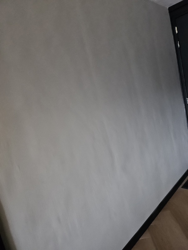

Beste,
Onlangs zijn de muren bij mij gestuct en geschilderd. Nu alles droog is zie ik onevenheden (zie foto) en zelf denk ik dat het door het stucwerk komt. Kan iemand mij vertellen of dit klopt en wat we hieraan kunnen doen?
Alvast bedankt.
JantjeAfbeeldingslocatie: https://tweakers.net/i/DiGrstpqmHqGT64mS92SnCsIuc4=/x800/filters:strip_icc():strip_exif()/f/image/6DopbnM9y4p07zaWhVX31duX.jpg?f=fotoalbum_large
[ Voor 42% gewijzigd door Jantjee op 25-03-2024 14:10 ]

@Jantjee Je vergeet de foto 😉
Edit: nu wel. Ik zie behoorlijke banen inderdaad. Zet er eens een vlakke lat tegenaan? Ik zou zeker in gesprek gaan met de uitvoerder hiervan.

Zet er inderdaad een lat of liever een waterpas tegenaan. Is het daadwerkelijk niet vlak of lijkt het zo door vochtstrepen? Hoeveel droogtijd heeft de boel gehad? Per centimeter stucwerk mag de boel wel een weekje drogen voor de verf erop gaat.

Lijkt wel behang dat nog nat is...
En neem vooral een rechte lat

Heeft de muur lang genoeg gedroogd?
Het is is ca 1 a 2 dagen per aangebrachte mm stuc

Het ziet er vooral uit als een natte muur. Was de stuc droog, is er voorstrijk gebruikt, is er 1 op twee keer geverfd?
Wat bedoel je met oneffenheden? Is de muur niet vlak, of zie je kleurverschil?
Indien dat laatste, zie mijn eerste vragen en ga naar je klusman. Indien het eerste, ga naar je klusman.

Zouden ook wel wat bollingen kunnen ontstaan door verf op natte stuc?

Kan me haast niet voorstellen dat je stucadoor na afreien en een aantal keren messen het zo heeft opgeleverd.
Is het stucwerk nog geschuurd met een lichte korrel en heb je een voorstrijk gebruikt voor het aanbrengen van muurverf?

Berenkeutel schreef op maandag 25 maart 2024 @ 14:24:
Nee. Onmogelijk.
  • pagani
Hard met een (zeik-)natte roller drukken op zacht stucwerk, ik zou het niet uitsluiten.

pagani schreef op maandag 25 maart 2024 @ 14:33:
Stucwerk dat nog niet volledig droog is druk je niet met een roller weg.
En uit de introductie maak ik niet op dat hij is gaan schilderen over stucwerk wat hij net een uur geleden heeft afgereid / gemest.
Ik durf wel te beweren ( :P ) dat je zelfs na een halve dag drogen het stucwerk niet meer met een roller kunt wegdrukken.

Muur lijkt aardig recht, geef het nog een week droogtijd
