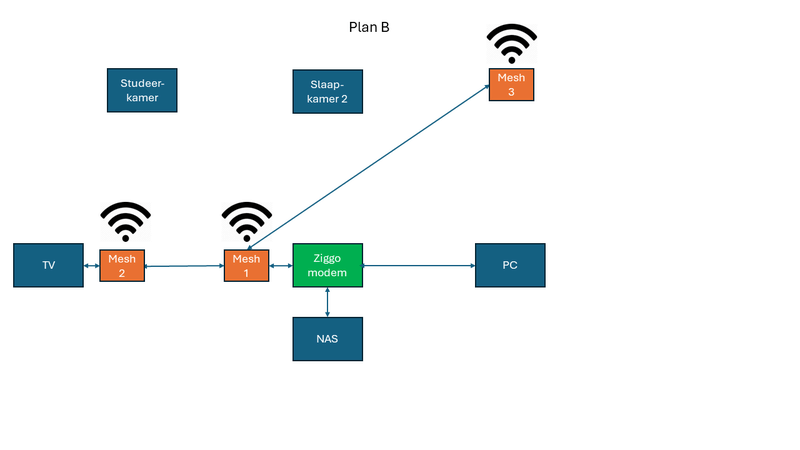

Mijn doel is om goede Wifi naar de studeerkamer en Slaapkamer 2 te brengen. Ik dacht dat te kunnen bereiken met een mesh wifi set met drie nodes, bijvoorbeeld de uitvoering: TP-Link Deco XE75 (3-pack). Kan ik dat aansluiten zodanig dat de huidige bedrade verbindingen en de verbindingen tussen bedrade en draadloze apparaten behouden blijven?
Bijvoorbeeld zo:
Afbeeldingslocatie: https://tweakers.net/i/9n4MCJRRcsFKoJXkVHHS2--44ZU=/800x/filters:strip_exif()/f/image/W5YG5naBVLoAQB44w0Z5Yz1b.png?f=fotoalbum_large
Maar ik lees hier en daar dat de mesh nodes niet via de Ziggo router kunnen verbinden. Zou het dan zo wel kunnen werken? (Dan moet ik dus een mesh set hebben met tenminste 3 ethernetpoorten.)
Afbeeldingslocatie: https://tweakers.net/i/bRQL1IV8NqZYljAe8PEh21Hc58A=/800x/filters:strip_exif()/f/image/FoYZx3k5Ro37ZdHiEX64kUwX.png?f=fotoalbum_large
Eventueel zou ik mesh 3 ook draadloos kunnen verbinden en hem dan in de studeerkamer te plaatsen, aannemende dat hij door het plafond wel met mesh 2 kan verbinden.
Ik begrijp dat ik ook een switch achter mesh 1 zou kunnen zet en daarop de bedrade aansluitingen kan maken. Maar de meterkast zit al vol met apparaten en draden, dus indien mogelijk vermijd ik liever om daar nog een extra apparaat te moeten plaatsen.

Als je de bedrade poorten van je Ziggo router wil blijven gebruiken, en apparaten elkaar moeten kunnen bereiken tussen wifi en bedraad dan moet je sowieso je mesh setje in AP modus zetten. In ieder geval de Deco M5 kan niet met elkaar communiceren via de Ziggo Connectbox van Arris. Het is echter de vraag in hoe verre het mesh ap in de meterkast nodig is. Ik zou geneigd zijn daar een switch te zetten (en dan alles via die switch aan te sluiten). In AP modus is het niet nodig dat de deco's achter elkaar hangen. Een AP tussen meterkast en tv gaat prima werken (mits je dus dat AP op de switch aansluit).

Ik zou eerst eens hun handleiding(en) lezen mbt "bridged mode", wifi van je modem uitzetten, zodat je Mesh geen ruzie krijgt met je modem.
1e Mesh-punt moet bekabeld, rest kan via wifi met elkaar communiceren. Zorg dat de wifi-punten niet door een vloer/muur heen moeten.
Ik heb een Deco M4 triple in router modus van Ziggo achter mijn KPN-modem. Perfect.

Sluit eens een access point aan in slaapkamer 1 en kijk of je op slaapkamer 2 en de studeerkamer een goed (genoeg) signaal krijgt.
