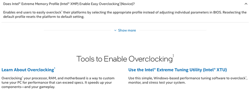

Voor wat ik weet, is XMP wél overklokken en als ik gelijk heb, *knip*
Dan nu de bronvermelding:
- eerste, zie post Allard
- https://www.intel.com/con...ck-ram.html#:~:text=Intel®%20XMP%20makes%20overclocking,memory%20frequency%20to%203200%20MHz.
*knip*
- Afbeeldingslocatie: https://tweakers.net/i/Tm8sB1ij9fRRXrjm2gQfo1-i14s=/full-fit-in/4000x4000/filters:no_upscale():fill(white):strip_exif()/f/image/wjaMT4gScVylFv9ji3J01aGx.png?f=user_large
- https://www.intel.com/con...e-memory-profile-xmp.html
- Afbeeldingslocatie: https://tweakers.net/i/GngYAmcGIJlu_R4qXdqIN1MNdz4=/800x/filters:strip_exif()/f/image/bkuACAgQzlMbvR7BXxPNdTK4.png?f=fotoalbum_large

Voor wat ik weet, is XMP wél overklokken en als ik gelijk heb, dan ben jij waar jij mij van beticht, afgesproken?
(Stop maar INTEL, hier hebben we er ene die het veel beter weet!)
- [Afbeelding]
- [Afbeelding]
- https://www.ionos.com/dig...rofiles-for-overclocking/
- https://www.tomshardware....r4-overclocking,6133.html
- https://www.kingston.com/...ng/overclocking-education
- https://www.adata.com/upload/faq/EN-XMP.pdf
- https://www.gskill.com/co...About-Memory-Overclocking
Nouja, Intel, Kingston, Adata, Gskill en nog wat meer; ze moeten jou in dienst nemen!
Oja, MSI er ook nog bij, want mijn moederbord zegt dat de "Memory overclock failed".
Beetje jammer dat je volstrekt uit je dak gaat over 1 kritisch zinnetje terwijl ik daarvoor een hele uitleg heb gezet wat XMP nu daadwerkelijk is.
Nogmaals, XMP aanzetten is op zich geen overclock. XMP maakt het alleen gemakkelijker om te overclocken.
