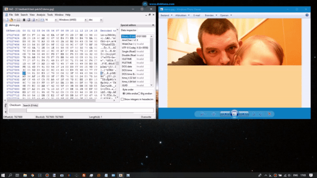

Op NAND chips lekt data weg, de lading binnen een NAND cell 'verdampt' en zo kan een 1 in een 0 veranderen. Binnen een JPEG kan een zo'n bitflip binnen de image data al veroorzaken dat het beeld corrupt raakt: (voorbeeld opzettelijke bitflip)
Afbeeldingslocatie: https://tweakers.net/i/6nmuSc931szDFuUWX-uy6xT6tQY=/full-fit-in/4000x4000/filters:no_upscale():fill(white):gifsicle():strip_exif()/f/image/xXneTDWLzrzpmmTKQyZHjaoc.gif?f=user_large

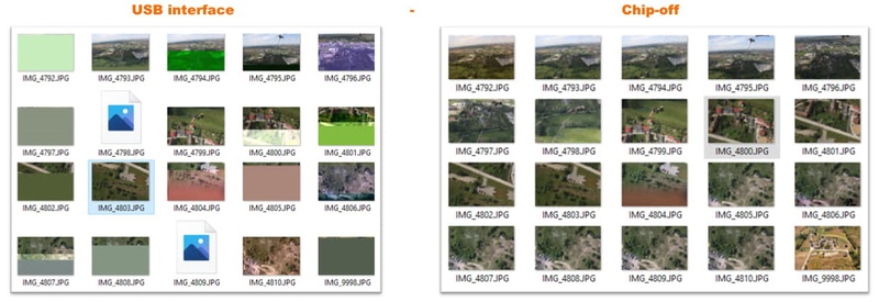

Normaliter corrigreert de USB flash controller dit soort fouten, maar het is niet voor het eerst dat ik zie dat for some reason the controller hier mee ophoudt. Vaak kun je dan toch volledige bestanden terughalen middels zgn. chip-off recovery en het toepassen van fout correctie, voorbeeld:
Afbeeldingslocatie: https://tweakers.net/i/-69vXPi81AzsURdO21ujzT7y9e4=/800x/filters:strip_icc():strip_exif()/f/image/XXzTtUrzNlwoNAOAjQnglq3H.jpg?f=fotoalbum_large
Nadeel is dat het laatste best bewerkelijk en dus duur is. Optie 1 kun je zelf toepassen, soms zelfs, als de schade niet te groot is, met het gratis tooltje JPEG Repair Shop: https://anderspedersen.net/jpegrepair/

Mijn probleem komt 100% overeen met het plaatje (man en kind) dat Stanton aanlevert.
Zo ziet een deel (dus niet allemaal) van mijn foto's eruit.
