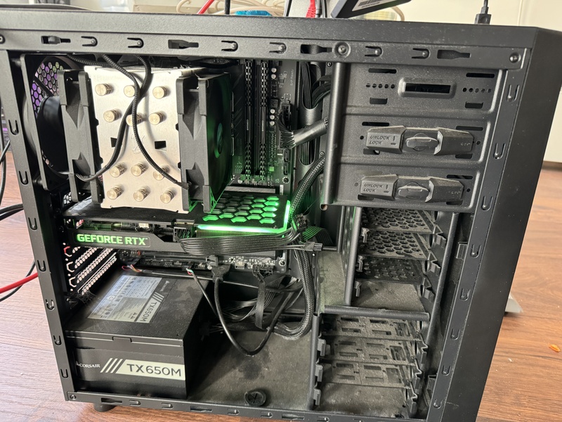

Vraag me af of ik de airflow van mijn systeem goed voor elkaar heb. Zit nu een tijdje met mijn vingers te voelen maar met geopende kast is de luchtstroom maar heel zwak en ik kom er niet uit. Zoals je op onderstaande foto kunt zien heb ik één casefan en heeft de cpu-koeler aan beide kanten een fan. Als ik van voren naar achteren kijk, dan draaien beide fans aan de koeler rechtsom, ik kan het niet met zekerheid zeggen maar denk dus dat ze van voren aanzuigen en lucht naar achteren wegblazen. Daar zit dan nog de casefan maar die draait weer linksom. Toch lijkt er aan de achterkant wel luchtstroom uit de kast te komen.
Afbeeldingslocatie: https://tweakers.net/i/SBFamR_9KXDPkl5bfr-ZJgf7mls=/800x/filters:strip_icc():strip_exif()/f/image/Izzqx6cDWNmohTs7H0SyKiS6.jpg?f=fotoalbum_large
Wie kan eens met me meedenken, zie ik iets over het hoofd?

Zo te zien gaat de airflow volledig van rechts naar links de kast uit. Dus de 2 CPU fans en 1 casefan zijn allemaal op dezelfde manier gemonteerd. Dat lijkt mij in dit geval de beste oplossing.
Dit is wel een oude kast met voorin 3.5" en 2.5" cages, zelfs nog een DVD-drive cage. En zie ik nou serieus linkersonder bovenop de voeding een spinnenweb? :+ Daarnaast zit er meerdere lagen aan oude aangekoekte stof in.
Je hebt een negatieve druk in de kast: er wordt meer lucht uitgedrukt dan dat erin komt. De aangezogen lucht moet ergens vandaan komen en je hebt 0 casefans die als intake gebruikt worden. De lucht wordt nu door alle krochten en kieren de kast ingezogen en daarna is het een stoffige bende. Geen idee of er stoffilters voor zitten, maar dat zal weinig helpen.
Welke behuizing is dit? Soms kan je de HDD/SDD kooien verwijderen en dan ineens 1 of 2 fans voorin plaatsen, maar geen idee of dat kan bij deze. Heb je verder problemen met de airflow, alsin hoge temperaturen? Waarschijnlijk zitten de CPU koelribben en GPU vol met stof ook.

Stofophoping in het koellichaam van de CPU?

Linksom, rechtsom - over het algemeen zit het stickertje met de info van de fan op de achterkant. Zitten die op de foto allemaal links dan klopt je airflow.
Overigens heb je tegenwoordig wel speciale inversed fans zodat je niet tegen datzelfde stickertje aankijkt als je bijvoorbeeld onderin je case intake fans wilt hebben.
Verder eens met eerdere reacties, maak de kast een keer goed schoon en vergeet dan zeker je voeding niet. Mocht je na weghalen HDDbay voorin een fan kwijt kunnen kan je eventueel de tweede fan van je koeler eens daar plaatsen om te kijken of het de airflow verbetert.

Hij is inmiddels schoon geblazen, meeste stof is er weer uit maar moet zeggen dat het me nog best meeviel. Heb erger gezien. :)
Wat die kast betreft, grappig dat je zegt dat hij oud is. Was onderdeel van de BBG in 2016 en 2017 en bevalt op zich prima, in eerste instantie zaten er ook nog SATA ssd's in de 2,5" bay maar de 3,5"en 5,25" bays zijn altijd leeg geweest, had er niet eens bij stil gestaan dat er cases zijn die dit nu niet meer hebben. Moederbord, cpu, geheugen, ssd en videokaart zijn inmiddels al (2 keer) vervangen maar nooit over de case nagedacht, eerlijk gezegd.
Even gekeken maar het geheel zit vast met ponagels waarbij ik de bovenste niet zonder meer kan bereiken dus ik ga ze niet uitboren, dan eerdaags maar eens naar een nieuwe behuizing gaan kijken.
Verder nog even goed naar de fans gekeken en inmiddels geleerd dat de bolle kant van de blades aan de intake kant zit, uitgeblazen wordt aan de hant waar de blades hol zijn. Dan blijken de drie fans inderdaad allemaal naar buiten te blazen.
Bedankt voor het meedenken, jullie hebben me stof (hehe :) ) tot nadenken gegeven.
