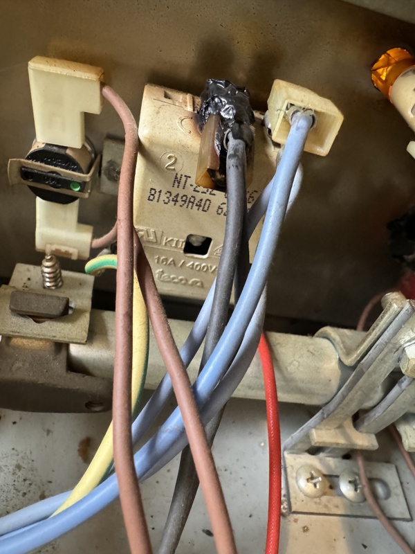

Mijn vraag
Bij onze oven Boretti VP96IX is een kabeltje bovenop de thermostaatknop doorgebrand. Ik twijfel of ik de hele knop moet vervangen of alleen het aansluitpunt.
Afbeeldingslocatie: https://tweakers.net/i/1tsqAG1cUrd_ctoqwvq5lPPMP8Q=/x800/filters:strip_icc():strip_exif()/f/image/JEbe3gA4D0UfCpbYPQ59YRmv.jpg?f=fotoalbum_large
Wat raden jullie aan? En hoe heet dit kabeltje precies (maw wat moet ik bestellen?)
Veel op onderdelenwinkels gezocht en dit is de thermostaatknop.

Even een nieuw ampie eraan knijpen , dan testen . Misschien los contact geworden in de tijd en dat geeft overgangsweerstand en dus ook warmte ontwikkeling . Dat is de quick fix, anders kun je alsnog je thermostaat vervangen :)

Vaak brand iets niet door zonder reden.
Heb je alles al doorgemeten?

Ja wat ik kon meten zag ik geen gekke waarden.

Hoe heet dat precies een “ampie”? En dan kan ik de draden wat korter strippen en eerst een nieuwe aansluiting maken voordat ik de knop vervang?
Update:
Ik heb het gevonden een aftakklem. Dat woord zocht ik. Ga ik eerst een nieuwe aftakklem er aan zetten.
De juiste term is kabelschoen.

De knop kost nieuw 42 euro, dus vervangen is een no-brainer. Maar dat is niet de hele schade; die zit ook in de kabel. Zelf zou ik alles vervangen en niet beunen.
/edit: ik denk dat je een (contra) kabelschoen zoekt.
