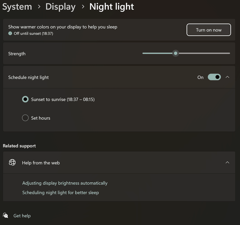

Afbeeldingslocatie: https://tweakers.net/i/aqi_MDPtnqsPR2_RdCQcqPnGBqc=/800x/filters:strip_exif()/f/image/QVZtD8Gydz8BQGgXAxkNuG07.png?f=fotoalbum_large
Het is een standaard Windows optie, vergelijkbaar met f-lux. Menige telefoon heeft het ook. Avonden worden er voor mij een stuk aangenamer door. Geen idee hoe het in het Nederlands heet. Zou je het willen testen?

Ja, dit werkt.
