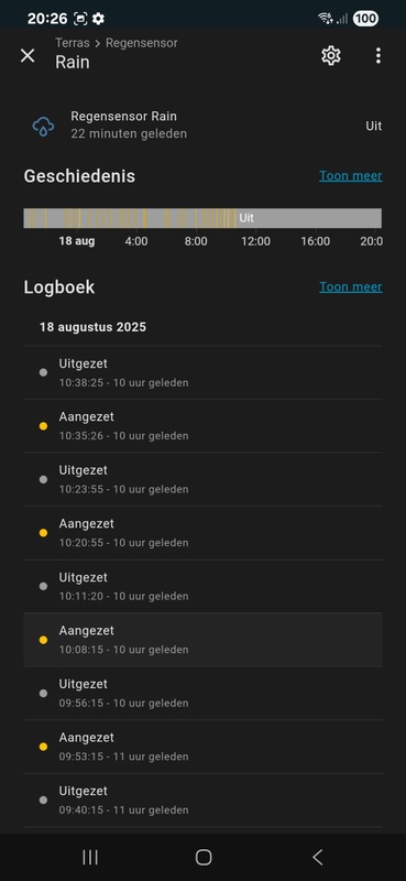

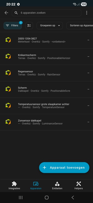

  • XElD
  • Laatst online: 14:13
Overkiz integratie hier ook werkend...
Afbeeldingslocatie: https://tweakers.net/i/oEOvWtejHQYh5gn34sXb_00IyQs=/x800/filters:strip_icc():strip_exif()/f/image/yFwHG2xx3ePFEkfZL0RTfsyA.jpg?f=fotoalbum_large
Afbeeldingslocatie: https://tweakers.net/i/I0hWL2hsWMhbn_9VAVy7MBlOWx4=/x800/filters:strip_icc():strip_exif()/f/image/6hwWLBg24Hpk2WaWp2BmvxxR.jpg?f=fotoalbum_large
De regensensor is ook geinig. Automatisering boel inklappen bij regen laat ik via de Tahoma zelf lopen. Kan je natuurlijk ook andere dingen mee regelen via HA.
Via de lokale API ook nog. Dat kan alleen via de Tahoma Switch (refurbished voor een lagere prijs gekocht via de Somfy website) hebt de connictivity kit ondersteund dat niet.
