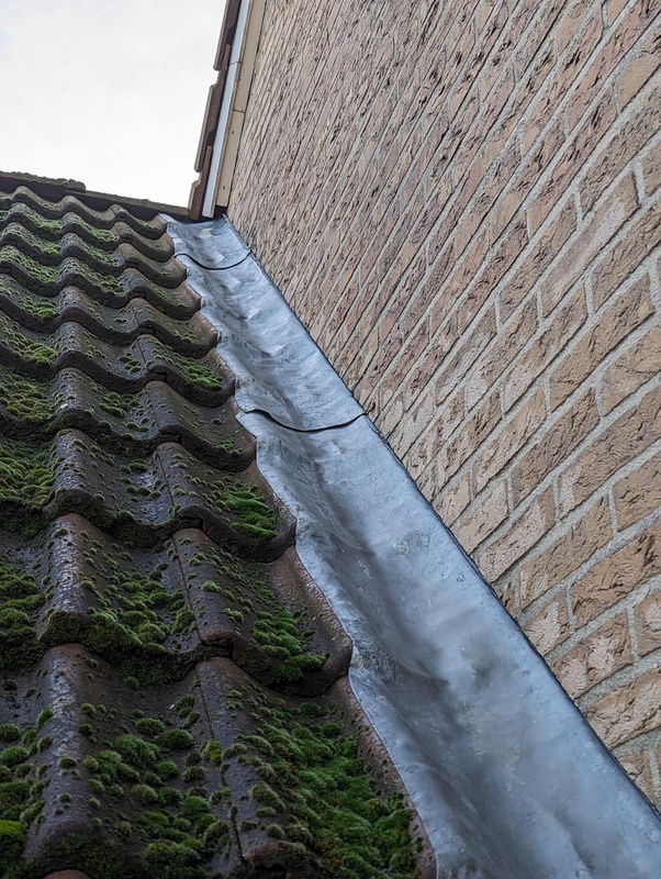

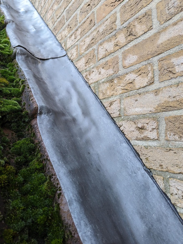

edsandje schreef op vrijdag 22 maart 2024 @ 16:15:
Foto's van het lood?
Dan is makkelijker te bepalen of dit te zien was ja of nee.
Afbeeldingslocatie: https://tweakers.net/i/O3TEjRYWxSyIhbQLq1L9NUMsxwE=/x800/filters:strip_icc():strip_exif()/f/image/Gn9i0ACW6dpLDgAZ6uBivA0D.jpg?f=fotoalbum_large
Afbeeldingslocatie: https://tweakers.net/i/im3UsRuY_mqrY0iYiCXUBCrVptA=/x800/filters:strip_icc():strip_exif()/f/image/KxB7OjPY5AbOPxVqvpKH7HWX.jpg?f=fotoalbum_large

Dit is direct zichtbaar dat het slechts is ingeslepen. Normaal gaat het trapsgewijs in de voeg, zodat het doorgezet kan worden. De methode die hier is gebruikt kan lang goed gaan, maar bij voldoende regenval komt het er vroeg of laat altijd doorheen. Ik noem dit geen verborgen gebrek, maar een goedkope bouwoplossing. Bij een bouwtechnische keuring had dit direct naar voren gekomen als mogelijk risico op lekkage.

Dit oplossen volgens de norm is trouwens wel zeer bouwintensief en dus erg kostbaar. Is dit een gevel die normaal veel regenbelasting heeft en op het zuid/westen is gericht? Je ziet ook dat de bakstenen nog steeds vochtig zijn.
Het lood dieper inslijpen, goed afvoegen en de gevel impregneren zou misschien nog wel kunnen werken en een redelijk goedkope oplossing zijn. Het lood doorzetten tot het binnenblad gaat wel meer dan een paar duizend euro kosten.

Nou dit is wel duidelijk zichtbaar.
Niet eens afgevoegd en ingeslepen.
Loketten is gewoon beter in zo een situatie en dan tot in de spouw.
Maar dit lijkt me niet een verborgen gebrek.

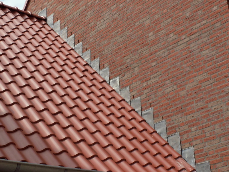

Hier een voorbeeld hoe het normaal wordt gedaan:
Afbeeldingslocatie: https://tweakers.net/i/t841MC0d9tHwYt6f2O8KKwUqQIk=/800x/filters:strip_icc():strip_exif()/f/image/lCqLV0P7nKzVkGwE0Sj8Y9uU.jpg?f=fotoalbum_large
Het lood loopt dan helemaal door de voeg naar achteren door waar het omhoog wordt gezet. Water wat in de bovenste muur zit kan zo niet meer naar onderen doorlekken. Open stootvoegen voor extra ventilatie.
