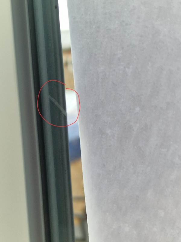

Overal in onze woning nwe kozijnen/ ramen/ geplaatst.
Met de nodige (schoonheids)foutjes
maar nu zagen we naast de glaslat een krasje.op het glas.het is niet heel groot ,ongeveer 1 cm,en is voelbaar,
Ik heb dit via de mail maar weer gemeld en
Nu komt maandag de servicemonteur voor nog wat andere dingen aan te passen/herstellen en Zou de monteur gelijk het krasje beoordelen volgens conform de richtlijnen,want gezien de grootte,zijn ze bang ze dat dit valt binnen de marges?
Dus....met andere woorden,waarschijnlijk helaas pindakaas,?
Weet iemand wat die marges zijn en hoe ze dat beoordelen,want zoals ik het uit hun mail begrijp dan mogen er na plaatsing krasjes of beschadigingen in zitten tot een bepaalde grootte/lengte zonder het raam te vervangen?
Ik heb wel de lijst van hun ontvangen met de beoordeling van meerbladig isolatieglas,maar ik heb het 3x doorgelezen en zie niks over krasjes staan.
Ik ben zelf bang dat het verder gaat scheuren of zo,dus wil eigenlijk hier graag
Afbeeldingslocatie: https://tweakers.net/i/ACYz7yfRuLR9WFjYJVPiVT1hW9Q=/x800/filters:strip_icc():strip_exif()/f/image/2F3eEN3tnh3ovQEczzhMpNIN.jpg?f=fotoalbum_large alvast wat info krijgen,wat richtlijnen daarvoor zijn,zodat ik maandag niet afgescheept wordt.
Ik voeg een foto bij,ik heb het raam ff af moeten plakken want was ander niet mogelijk om de kras(1 cm lang) goed op de foto te krijgen(tegenlicht op de foto lijkt het groter dan in werkelijkheid hoor.ik heb het ingezoomd om het voor jullie duidelijk te laten zien
Ik wordt er zo langzaamaan niet goed van dat er zoveel (kleine)dingen niet goed zijn/beschadigt.

Dit is er waarschijnlijk nog wel prima uit te polijsten met de juiste middelen. Over scheuren zou ik niet bang zijn.

Marges zijn behoorlijk groot.
Helaas zal het soms een soort van coulance zijn. Zeker als je het op meer plekken hebt zou ik dat netjes vinden. maar of dat moet weet ik niet.

Die zal buiten de marge vallen waarschijnlijk.
Ik heb 2x grootschalig glas laten plaatsen en beide keren 1 raam met een kras gekregen.
In beide gevallen is niet de deur dichtgegooid. Eerste keer was optie om raam 180 graden te draaien. Tweede keer om proberen te polijsten. In beide gevallen zag/zie ik de kras een hele enkele keer wanneer de zon er in de ochtend precies op een bepaalde manier op schijnt. Oftewel niet erg en geen behoefte meer gehad om na te bellen.

Dicht bij de rand polijsten deed de aannemer bij mijn nieuwbouwhuis niet, iets met de spanningen in het glas ofzo.
vervolgens is er nieuw glas in gekomen, maar dan had ik weer gedoe met het kitwerk en de vensterbank.
Ter overweging, achteraf had ik het liever laten zitten gezien al het gedoe wat het kost om het geregeld te krijgen en het ongemak. Zeker gezien ze bij mij niet zo heel zichtbaar waren.

Maar is het een oppervlakkige kras of een barstje die door en door is van de glasdikte? Op de foto lijkt het meer een waasje, dus oppervlakkig. Als het echt een barstje is die dieper doorloopt is het natuurlijk klaar en moet het glas vervangen worden. Een barst over de gehele dikte van het glas betekend dat het raam lek is.
Je spreekt natuurlijk over het verder scheuren en het is niet zomaar dat je daarover begint. Dat is bij een oppervlakkige beschadiging geen risico, maar bij een barstje natuurlijk wel.

Meestal wordt gewoon de nen aangehouden wat ongeveer zo gaat : op 3 meter gaan staan bij difuus licht en kijken of je hem nog kan zien, als je hem niet kan zien wordt hij niet genoteerd als fout.. mocht je hem dan nog zien mag hij 3 cm zijn omdat het zo te zien de rand zone is. mocht het niet de randzone zijn (50 mm) dan mag de kras 15mm zijn.

Polijsten is iets tijdelijks een lapmiddel. Bij ons ook gedaan met wat diepere krassen maar na 6 maanden weer de orginele krassen aanwezig. Je kunt beter een schadevergoeding vragen of laten vervangen als het heel storend is.

Oei ik vind heel moeilijk om te zeggen of het oppervlakkig is of door en door de glasdikte.
Ik weet eerlijk gezegd niet eens hoe dik 1 zo glasplaat is?dom misschien van me.maar ik heb er totaal geen verstand van.
Ik heb nog nwe foto bijgevoegd,duidelijker kan ik het niet erop krijgen.(van heel dichtbij genomen)

@twain4me het is alleen te zien als ik heel dichtbij sta.
Ga ik op een mtr afstand staan,zie ik het nog wel iets,maar dat komt omdat ik nu weet waar het zit he.
En hij is precies gemeten net krap 1 cm en krasje zit een halve cm vanaf het rubber

Andere manier om diepte in te schatten is met de vlam van een aansteker. De coatings aan de binnenzijde van het glas reflecteert dit licht anders, misschien kan je het dan beter zien.

Ik denk dat je dit moet doen als het buiten donker is. Je ziet door de vele warmtestraling van een vlam beter de verschillende glaslagen zitten doordat de coatings een bepaald type licht beter reflecteren.

Gekke out of the box gedachte. Mocht je van de aannemer geen oplossing krijgen aangereikt en het wèl storen: Bel een autoschadehersteller. Die repareren sterretjes met amper zichtbaar resultaat, dan moet dit ook kunnen. Die reparatie kan vaak ook op locatie dus moet het ook binnen kunnen.

Een ster in een autoruit wordt met resin/hars gevuld; een krasje in een raam wordt gepolijst. Machinaal zal hier lastig worden, omdat je te dicht op het kozijn zit. Maar het lijkt geen diepe kras, dus misschien krijg je het er zelf wel met de hand uit.

staat er trouwens ook niets in over lijnvormige fouten, zo worden krasjes namelijk genoemd

Als wij glasschade hebben gaat de fabrikant op +2m afstand staan, zie je het dan nog? Word het vervangen. Zie je het niet is het pech hebben.
In de praktijk word de ruit 9 keer van de 10 vervangen uit coulance. Kosten worden dan gedragen door ons. (Een normale ruit, een ruit van 300kg ofzo zal blijven staan)

Dat gaat over krassen en dat is de norm waar ik naar refereerde je zit in zone E en de kras is kleiner dan 30mm als hij al zichtbaar is vanaf 3 meter. dus helaas pindakaas of coulance.

In zekere zin is die norm vooral een afschuifnorm.
In de voorbeelden die ik ken gaat het juist om bepaalde omstandigheden waarbij een kras (erg) zichtbaar en storend kan zijn (zonlichtbreking in kras) terwijl de methode zo gunstig mogelijk is voor de leverancier.
Als je glas levert met een kras van tientallen cm dan is er gewoon lomp mee omgesprongen en/of geen bescherming toegepast.
