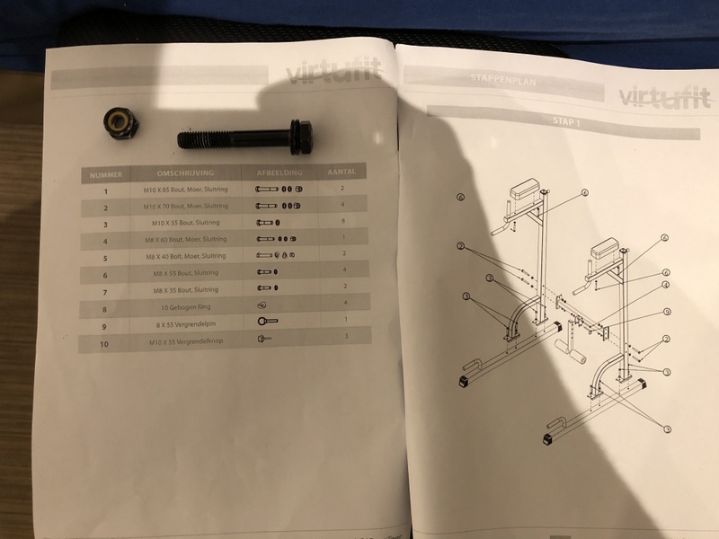

Ik heb een fitnesstoetstel gekocht maar ik krijg de moer niet vastgedraaid aan de bout tot vanonderen, waardoor het toestel van beneden onstabiel is, weet iemand hoe ik de moer kan vastdraaien aan de bout of is de moer te klein voor de bout Afbeeldingslocatie: https://tweakers.net/i/z_ctmYhEiDbr_r0QcnTkZAUitfo=/x800/filters:strip_icc():strip_exif()/f/image/DE2qGtmqXi6jdOL9GS3KNpsX.jpg?f=fotoalbum_large
Afbeeldingslocatie: https://tweakers.net/i/CWNJ1aZ-gZx6KeNthHeeyWw4fjw=/800x/filters:strip_icc():strip_exif()/f/image/VQ9dzLnjYjQdFPzKiimGVnrc.jpg?f=fotoalbum_large

Maak ff een foto van de handleiding en even wat betere fotos van wat je nu hebt, ik zien geen moer /s

Begin eens met een paar betere foto's...

Ziet eruit dat je de kier tussen de 2 onderdelen even naar elkaar moet drukken. En dan heb je wel ruimte om m vast te draaien

of je draad is verrot (bout of bout gat)
of je moet die buis even horizontaal houden en een goede dop en ratel gebruiken

Wat gaat er mis als je een steeksleutel gebruikt? :?

Het is een borgmoer, die gaan zwaar uiteraard. Aan weerskanten een sleutel 17 gebruiken dan dan aandraaien.

2 ringen per bout, dus ook aan weerskanten een sluitring monteren.

Die moer heeft al flink geleden, hopelijk kan je er nog iets mee.
Anders met de bout even naar een bouwmarkt en een nieuwe moer halen.

Ja dat weet ik, maar het ding was dat die bout altijd bleef meedraaien maar miss dat het met twee sleutels beter gaat

Ja, dit is een kwestie van 2 steeksleutels en dan gewoon dat spul vastdraaien. Zoals gezegd is dat een borgmoer met een nylon ring erin.
De draad van de bout snijdt daar in waardoor het stroever aanvoelt dan een gewone bout en moer die je met je vingers eenvoudig erop kunt draaien.

Gezien de "witness marks" op die moer is daar niet met een passende dop/ring/sleutel gewerkt.
De antwoorden hierboven zijn allemaal richting dezelfde oplossing:
borg moer -> gaat zwaar -> hoort zo-> gebruik passend gereedschap.
vastzetten met passend gereedschap, ringsleutel op de moer, (passende) tank op de bout.
niet vergeten dat er een ringetje onder de moer hoort en als er twee beschikbaar zijn, ook eentje onder de kop van de bout. Maar goed, dat wist je al, het staat namelijk ook zo in de handleiding.

Ik moet eerlijk zeggen dat ik een bahco, zweedse tang, waterpomptang en dergelijke in het geval van TS niet zou adviseren. En gewoon zou gaan voor twee sleutels en/of een ratel en een sleutel.
We hebben het hier over iemand die niet weet hoe die een bout en een moer vast moet draaien, die draait met een tang één van de twee helemaal aan gort (no hard feelings).

Nou allemaal nogmaals hartelijk bedankt, het is uiteindelijk gelukt!
