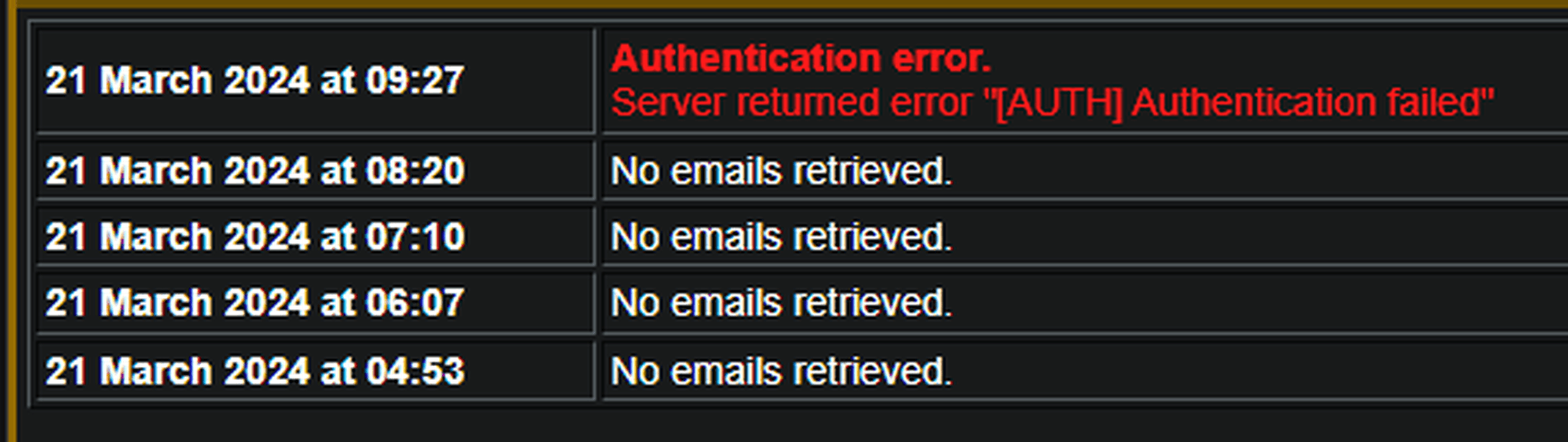

Ik heb een e-mail postvak bij strato.
De mail laat ik in Google ophalen via GMail.com -> Instellingen -> Externe accounts.

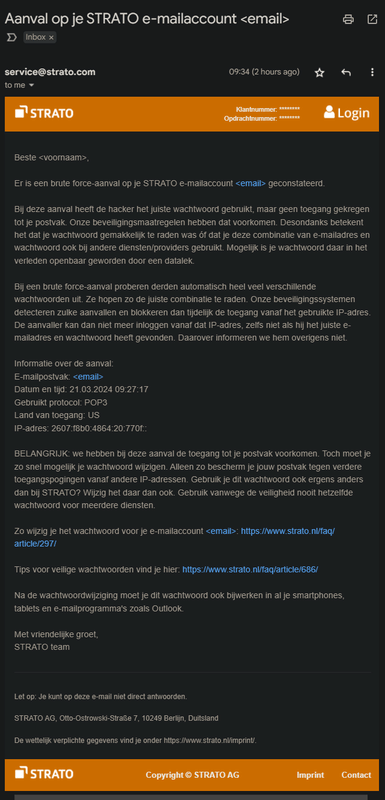

Vanochtend deze prachtige mail gekregen:
Afbeeldingslocatie: https://tweakers.net/i/Rr4KnKOWAPeCI90ZXnjdQ4Fp1wU=/x800/filters:strip_exif()/f/image/Ez3PCXSzVWfP5KIXu6CMQ5SF.png?f=fotoalbum_large
IP gecheckt, lijkt van Google te zijn.
Neem ik een kijkje, en ja hoor, GMail kan geen berichten ophalen :+
Afbeeldingslocatie: https://tweakers.net/i/MM3uYe2vzQwrK7LUiqU66lEMxWM=/full-fit-in/4000x4000/filters:no_upscale():fill(white):strip_exif()/f/image/uHGkWsgmDyKd7LQH9oEolPL6.png?f=user_large
STRATO heeft dus gewoon Google geblokkeerd.

Ik heb vandaag om 13.18 dezelfde email gekregen en ik haal ook mijn email op via Gmail.
Land van toegang: IE
IP-adres: 2a00:1450:4864:20:770f::
Wachtwoord onderhand gewijzigd, maar oude wachtwoord was erg uniek, veel te lang en te onvoorspelbaar om iets mee te kunnen. Kan Strato helaas niet gewoon via ticket of chat meer bereiken. Bellen kan wel.

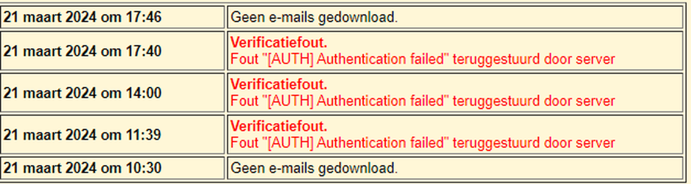

Ik heb vandaag 2x mail mogen ontvangen. Eentje voor elk domain dat ik heb bij strato.
Veiligheidshalve de ww gewijzigd, maar de IP check resulteerde 2x in google ip's (US & IE)
Maar inderdaad, strato blijft gmail blokkeren lijkt het, want ook ik blijf aanlopen tegen een AUTH error.
Ik heb hierover nog niemand te pakken gekregen bij Strato. Maar @grasmanek94 , je bent dus zeker niet alleen.
edit: Eerst even opnieuw ingelogd op de webmail bij strato. Nadien een nieuwe poging bij Gmail gedaan en plots werkt het weer.Afbeeldingslocatie: https://tweakers.net/i/cXKCKd5DsZ05D4izK7yb5shuEXE=/full-fit-in/4000x4000/filters:no_upscale():fill(white):strip_exif()/f/image/OY874Tfr8TPect6hwkhwzmPS.png?f=user_large

Ik heb dezelfde email gekregen en krijg ook foutmelding in GMail bij het ophalen van mijn strato-email via pop3.
Gisteren de help-desk gebeld en die raden aan om the pop3 server aan te passen van strato.com naar strato.de
Dat hielp even, maar de authenticatie fouten zijn vandaag weer terug

Ik haal niks weg, ik voeg verduidelijkingen toe, zodat het duidelijk wordt wat ik bedoel en mensen geen dingen gaan omdraaien.
Vermoed ik ook.
Niet mee eens.
Waar haal je dat vandaan? Dat is nooit gecommuniceerd naar mij, en kan het niet vinden. Mijn conclusie is "onzin".
Ja Google geeft aan dat ze tussen de 1-3x per uur pollen, dat kan iedereen terug zien in de authenticatie logs.
Dit is een normaal scenario, enige wat ik van ze wil is dat het werkt, hoe ze dat oplossen maakt mij niks uit, zolang ik (direct, of indirect via 3rd party providers) over TLS mijn mail veilig binnen kan halen, daar betaal ik voor.
Waar ik mijn mail host discussie is dit niet het topic voor. Iedereen heeft zijn eigen overwegingen, ik heb zo mijn eigen, en die kunnen natuurlijk veranderen, maar nogmaals, dit is niet het topic daarvoor.
Je hebt gelijk het is jouw keuze, ik probeer uit te leggen hoe en waarom Strato deze keuzes wellicht maakt em waarom ik als network/security engineer dezelfde keuzes zou maken. Ik probeer tevens een oplossing aan te dragen om deze problemen niet alleen nu maar ook in de toekomst te voorkomen maargoed succes met de helpdesk van Strato.

Je vergeet dan ook voor het gemak even alle mobiele providers met CGNAT, en alle mobieltjes in de wereld die een IMAP client gebruiken. Zelfde scenario, allemaal blokkeren dus en vereisen dat ze maat een uniek ip betalen ergens lijkt mij geen oplossing. De gebruiker zit dan in het scenario hoe jij het voor je ziet dat STRATO verkoopt:
Die STRATO server die weet niet of het het mobieltje is, of de CGNAT router van de provider. Dus dan maar heel KPN, Odido, Vodafone enzv blokkeren? Als niemand erbij kan dan is het inderdaad veilig ja, of dat praktisch is? Ik betwijfel het.
Dit vergeet ik helemaal niet, ik hak letterlijk dagelijks met dit bijltje.
Het verschil is dat als iemand (lokaal) een mail client draait deze niet elke 1-3 uur zijn mail client opent en dan al zeker niet vanaf hetzelfde IP (wifi, andere netwerken enzo) en ja niet iedereeen op GGNAT gebruikt hetzelfde IP dus hier zit veel meer variatie in. Als meer mensen Google gebruiken met de 1-3 uur interval krijg je een exponentiële groei die moeilijk in te schatten en te voorspellen is. Dit triggert al heel snel IDS/IPS systemen. Wat ik niet snap is waarom mensen hun mail diensten niet centraliseren. Waarom mail ergens laten binnenkomen om het vervolgens te importeren ergens ander? Laat het afleveren op de server/dienst waar je daadwerkelijk gebruik van wil maken.

Na een tijdje rust, krijg ik weer een bericht van Strato dat en een "aanval op je strato email account is geconstateerd".
Ook dit keer is het IP adres van Google .... dus weer de integratie met mijn gmail inbox die Strato onterecht als een aanval markeerd.
Hier ook weer op 2 emailadressen ontvangen. (die in Gmail geïmporteerd worden)

Ik had ook weer hetzelfde (zowel in maart als vorige week). Sinds de mail van vorige week lukt het mij niet meer om het Strato account te configureren met gmail... Hebben meer mensen hier last van? Ik krijg steeds de melding "Geen POP3-toegang met de opgegeven gebruikersnaam en wachtwoord". Terwijl ik de juiste gebruikersnaam en wachtwoord invul. Of is gebruikersnaam niet hetzelfde als die bij Strato?
Tips voor ander programma dan Strato wat wel goed met Gmail werkt zijn ook welkom...
