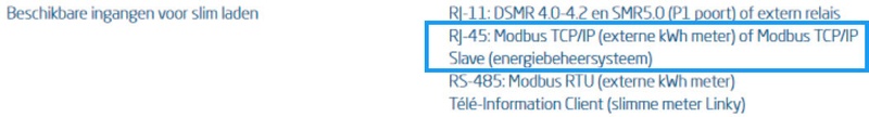

Deze heeft de Modbus TCP/IP functionaliteit:
Afbeeldingslocatie: https://tweakers.net/i/6J5ZhYCk4pLOZsxO9y1DbIxcBBk=/800x/filters:strip_icc():strip_exif()/f/image/elZCoC0x4ikrRJsnSGAuCNOy.jpg?f=fotoalbum_large

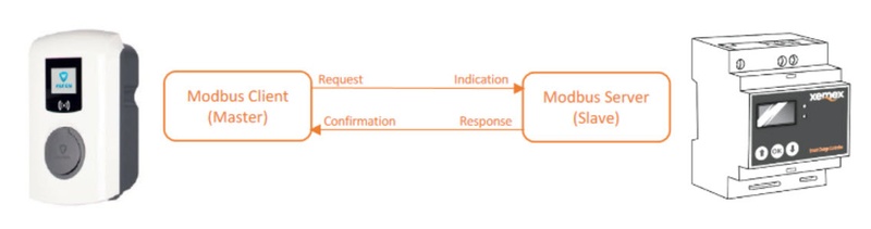

Ik vroeg mij af of ik die Smart Charge Controller kan integreren in Home Assistant? De bedoeling zou zijn om dan via Home Assistant de verbruiksgegevens in te lezen.
Dit zou dus willen zeggen dat er 2 Modbus clients/master (Laadpaal & Home Assitant) zullen verbonden zijn met de 1 Modbus server/slave (Smart Charge Controller).
Afbeeldingslocatie: https://tweakers.net/i/jE-3uwEYVzMm6FHNMoIdRUxf_Gs=/800x/filters:strip_icc():strip_exif()/f/image/DG4DzuUx6UEkpwIzsuj5r6YI.jpg?f=fotoalbum_large
Dat zou dus sowieso ook willen zeggen dat zowel de laadpaal als de SCC op mijn bestaand netwerk zal moeten aangesloten worden. (Of ze dat gaan willen doen, is een andere discussie)

In de integration manual die je plaatste zie ik op pagina 16 dat hij zich qua modbus als de welbekende Eastron SDM-meter gedraagt. Daarom vermoed ik dat je voor het uitlezen de bekende SDM-routes kan bewandelen, zoals het uitlezen met een ESP en modbus-converter. Zie bijvoorbeeld SDM in ESPhome
Dat is dan de derde optie (RS-485) uit je eerste screenshot. Hoe het met de tweede optie (modbus over tcp-ip) zit weet ik niet, dat heeft natuurlijk aan de HA-kant alles met de modbus integration te maken, maar daar heb ik zelf geen ervaring mee. Die route zou natuurlijk het mooist zijn, want dan heb je geen extra hardware nodig. Gewoon eens proberen in te stellen in HA en kijken welke data er binnendruppelt? :)
