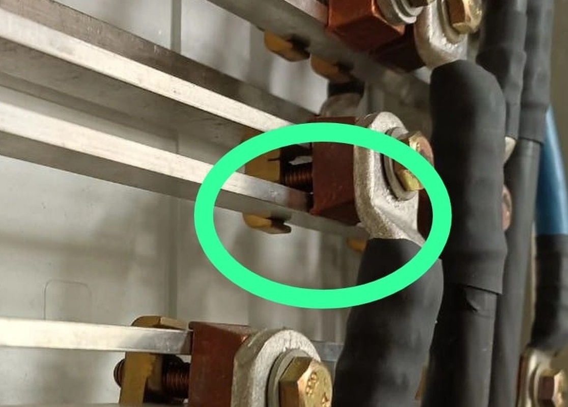

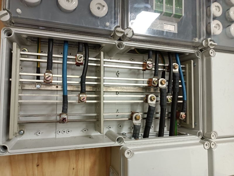

Mijn vraag
...Afbeeldingslocatie: https://tweakers.net/i/_D-Qk6jku3kIqSv4aK7_3EH81hA=/800x/filters:strip_icc():strip_exif()/f/image/LYlX7B4CGqZzmR7R3g3IJjIa.jpg?f=fotoalbum_large
Afbeeldingslocatie: https://tweakers.net/i/aNrhQdsgNv0tNXAgrntmK0855W0=/800x/filters:strip_icc():strip_exif()/f/image/CfxRJdnRf1VqiAlFqimOErM9.jpg?f=fotoalbum_large
Beste Mensen
ik heb dit aansluitklem niet gevonden, mischien iemand weet welke aansluitklem kan gebruiken inplaats dit
alvast bedankt

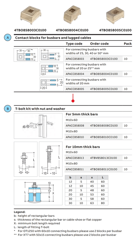

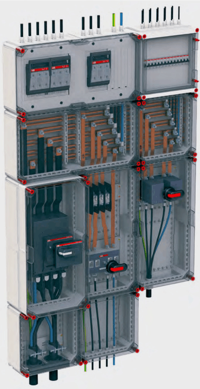

Dit is een kast van Weber, dat bestaat niet meer. Het is overgenomen door Hager maar ik geloof niet dat die dergelijke onderdelen nog leveren.
De dubbele rails maken het lastig om er gewoon een universele railklem op te schroeven. Die dubbele rails zijn zeldzaam, van de afgelopen jaren ken ik iets dergelijks eigenlijk alleen van ABB...
Afbeeldingslocatie: https://tweakers.net/i/1jmLLNy72VPp9G1SlFb2tidhAmc=/x800/filters:strip_exif()/f/image/VkrLbvLPnN6L2c6xTUuCpG06.png?f=fotoalbum_large
Misschien dat de klemmen van ABB dan ook passen maar dat zou je moeten uitmeten.
Afbeeldingslocatie: https://tweakers.net/i/fCuNPwLYP2fgTncGi9bjC3MD2mY=/x800/filters:strip_exif()/f/image/RtyrCmd1o5ECU1ZlJzoQ7SJM.png?f=fotoalbum_large

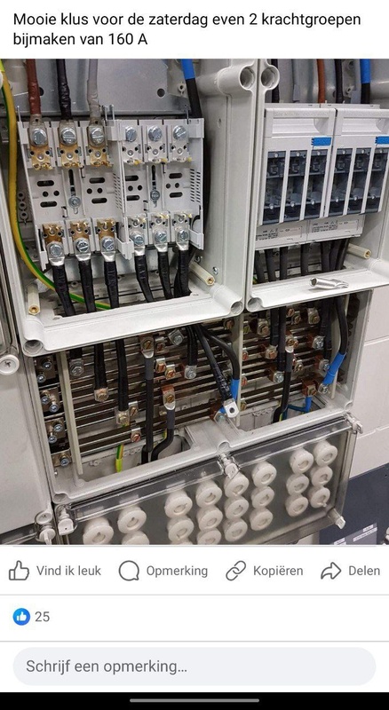

[Afbeeldingslocatie: https://tweakers.net/i/Fe3aRYDXT5gqy7hX65osdSmkP6k=/x800/filters:strip_icc():strip_exif()/f/image/H0wLtsWQlZdALbTiF5Dp90EI.jpg?f=fotoalbum_large
Dankjewil voor uw antwoord, ik heb dit foto in facbebook gevonden
  • Rolfie
  • Laatst online: 13:02
Gezien de dikte van de draden, gaat dit over groot een vermogen/capaciteit. Ik zou hier niet zomaar aan durven te sleutelen.
Ik zie net je foto van 160A. Ik zou hier dan echt van wegblijven, tenzij je specifieke kennis en ervaring hiervan en in hebt. Dit is geen huis aansluiting van 3 * 25A / 1 * 35A.

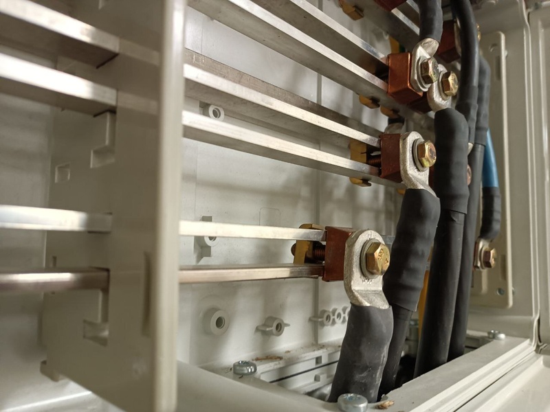

  • Xander
  • Laatst online: 13:25
Ik zou trouwens ook weinig vertrouwen hebben in hoe de huidige klemmen gemonteerd zijn. :X
