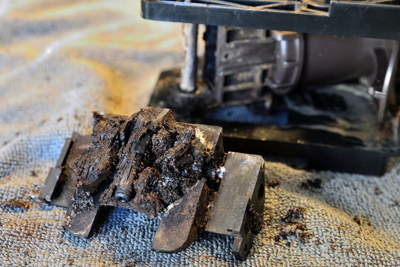

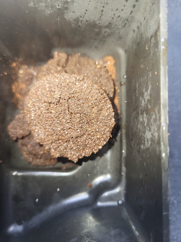

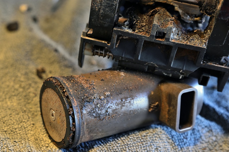

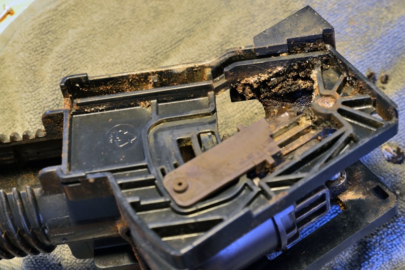

Ik ben al jaren een fervent gebruiker van Jura machines. Ondanks de manko's qua lastig reinigen.
Maar ook bij andere merken heb ik al heel wat ranzigheid gezien. En soms moet je idd de boel openmaken.
